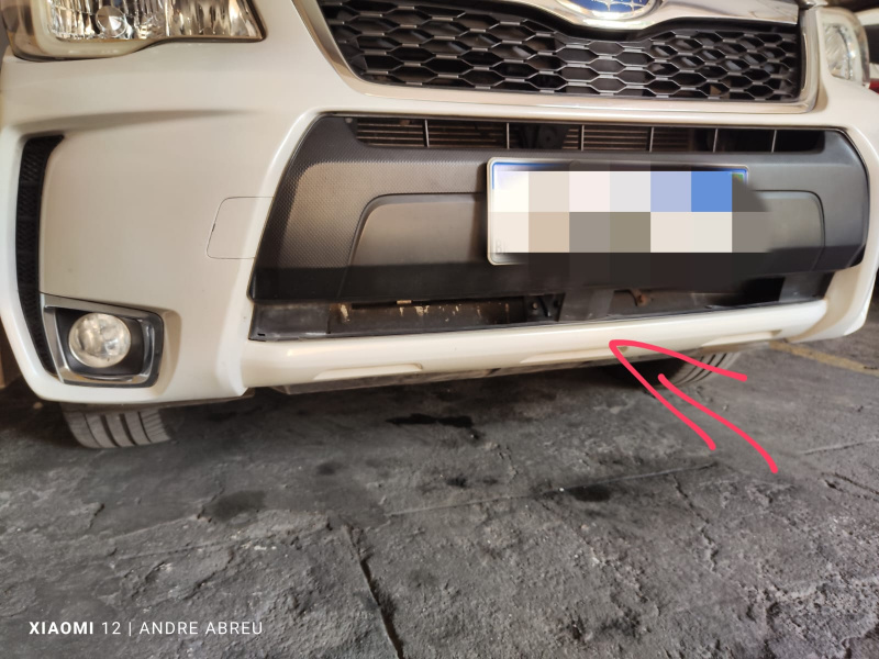

Ví sua foto e fui olhar lá na garagem. A minha tem o mesmo espaço vago que a sua. Normal.
