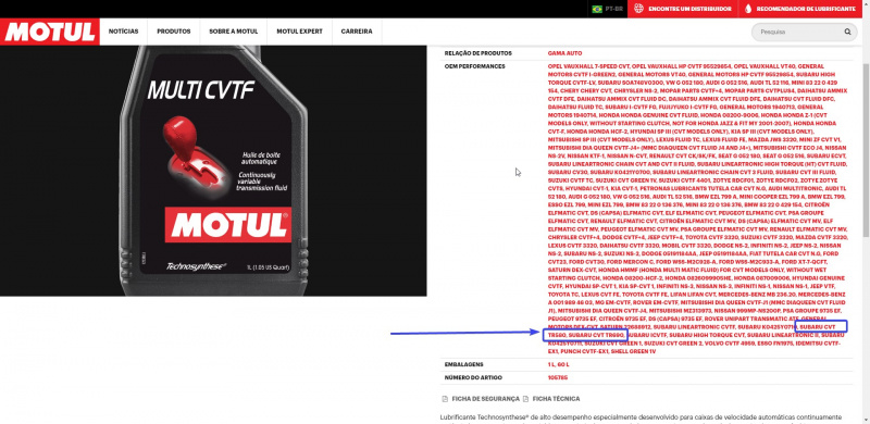

O tipo do óleo utilizado pela Subaru para as transmissões CVT é o CVTF-II.
O Motul Multi-CVT atende essa norma.
Tenha em mente que esse óleo não é vitalício. Então, um troca com km altissimo, pode revelar problemas que o oleo antigo está mascarando.
Pessoal, somente tomem cuidado com o fluido a ser usado na troca do óleo, pois as Forester XT a partir de 2014 usam a transmissão CVT TR690, que é uma transmissão que exige o fluido CVTF HT da Subaru, pois os fluidos comuns não suportam a pressão de cisalhamento destas caixas de alto torque, podendo causar danos ao cambio! A própria Subaru não recomenda a troca do fluido, a menos que haja algum problema!
Os modelos sem turbo utilizam a caixa CVT TR580, que não exige fluido de alto torque, e podem ser utilizados os fluidos comuns como Motul multiCVTF entre outros!

Excelente informação. As vezes eu me esqueço de dizer que meu carro é o aspirado e as informações são relativa ao que vejo no meu manual.
Já me equivoquei com as pastilhas de freio que são diferentes entre a aspirada e a turbo.
Sobre a sua informação, eu fui checar se o oleo Motul MultiCVT atende os dois cambios(TR690 e o TR580), o óleo atende os dois modelos.
Minha fonte: MOTUL MULTI CVTF - Motul
Anexo 580176
