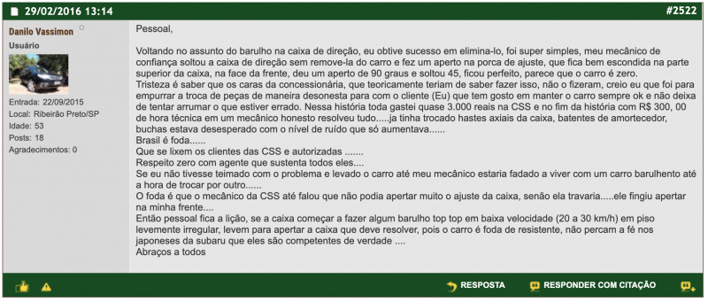

Encontrei um post falando sobre reaperto na caixa de direção:
Anexo 576775
Meu sogro tem oficina mecânica, preciso marcar com ele pra ver isso. Postarei se resolver.
