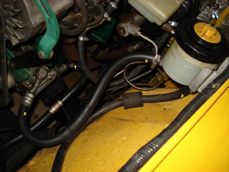

Lopes estou precisando de uma ajuda!!!Voce saberia me dizer onde ligo a saida da bomba no setor e onde ligo o retorno do setor no reservatorio(posição 1 e 2 na foto abaixo).A poucos dias liguei todo o sistema e quando fiz o motor funcionar a bomba esquentou pra caramba e a mangueira que vai da bomba ate o setor explodiu.Sei que existem varia versoes de setor de Santana/Gol mas se o seu for igual ao meu....
Adrio tudo bom!
A minha é ZF, mas acho que todas são iguais na ligação, fiz um esqueminha ai pra você:cool:
abraçoAnexo 290303Anexo 290304
