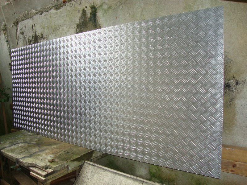

Anexo 290093 Ola amigos essa semana Comprei 3 chapas de aluminio para colocar no açoalho da minha Rural ela medi 1mt x 2.50.
Ae Diny!! Cara esta Rural tá cada vez mais arretada! E esta chapa de aluminio vc vai colocar por cima do fundo original, ou tirou o fundo?Muito cara elas?
Tomara que dê tudo certo com os freios, vai postando o trabalho que tá muito bom de acompanhar!! ABRAÇO AMIGO!
Ola fornara, vou colocar por cima do açoalho que ja nao era original, Um amigo meu fase os caminhao dos bombeiros aqui no PR e vai faser para mim, A chapa medi 1 Metros x 2,50 Metros o valor que paguei nova foi 260,00 reais cada, Ja quase terminei os freios tambem , amnha posto mais fotos.Abraços
