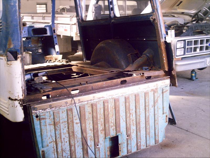

Bom como a anita era de um citio e era usada no tramporti de lavagem para Porcos e restos de verduras para Ouvino e caprinos , que judiacao ela ja sofreu muito na vida:cry: Entao o acolho dela apodreceu ai colocaram uma chapa nova, mas porem muito grosa e lisa , porisso impenou toda e a solda nao segura direito, intao eu soldei e emparafusei na travesa, no comeco eu ia colocar uma chapa de aluminio por cima, mas com medo de apodrecer por baixo da chapa mudei de ideia, agora vou colocar o acoalho da cacamba da F-1000,acho que vai ficar otimo tenho um bom funileiro para esse servico :cool::cool::cool:.

Anexo 318170Anexo 318169

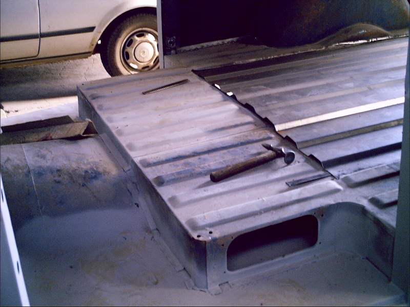

Diny. Boa tarde..... Vc fala que vai trocar o assoalho da sua Rural. e vai colocar a da f 1000... Como voce vê na foto do assoalho. Mandei dobrar a chapa com as ondas e se observar tem um gomo de menos. ficou muito bom. quase original...
Anexo 318171

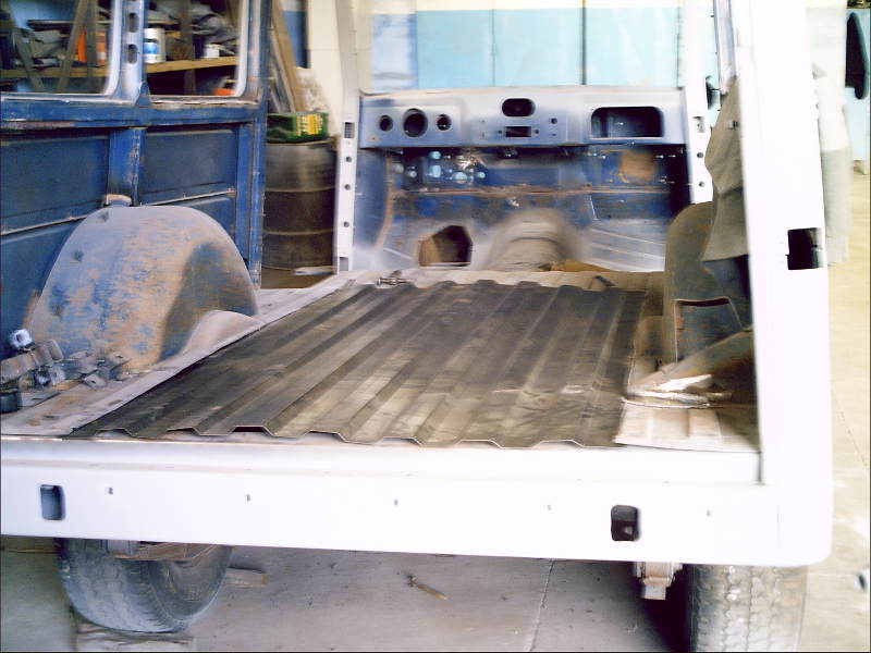

Quase finalizando a colocação do assoalho. da nossa RURAL 73...... Mãos a obra.....
Depois posto mais fotos da reforma do assoalho. Ok.......abç
Ta ficando bom em Antonio, O foda que aqui em Curitiba alem de ser poucos lugares que dobram essa chapa, o preco tambem e meio salgado, e demora ate 3 meses para faser, pois como e uma chapa so eles embacam. Porisso vou opitar pelo da F-1000 achei por 230,00 e mais frete que vai sair por ums 50,00. Mas a sua ta ficando file meus parabems. Um forti abraco
