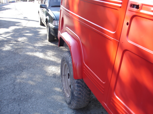

    Citação Postado originalmente por Zepi Ver Post
    Vou dar uma olha no meu eixo pra ver se está muito no limite mesmo.....
    Mas nessas fotos se já com o eixo de f75 não achei muito grande não...nem precisava aquele baita alargador...
    Na real acho que naquela foto o eixo ainda era o original da Rural!

    Aqui aparece a roda...mas o cara diz que está com o eixo de "F"...
    Miniaturas de Anexos Miniaturas de Anexos RURAL 4x4 p/ longas viagem-par-20dir.jpg
    Tava analisando a foto, e agora to achando que tava com eixo de F mesmo! Pois note como a roda tem off seat normal!(nao muito negativo) E o pneus ja esta quase saindo para fora! Imagina com uma roda com off seat -25 ou -44?

    O que eu achava era certo!
    Olhe esta! Tem flutuante de F75 atras!
    http://www.4x4brasil.com.br/forum/sh...781#post482781
