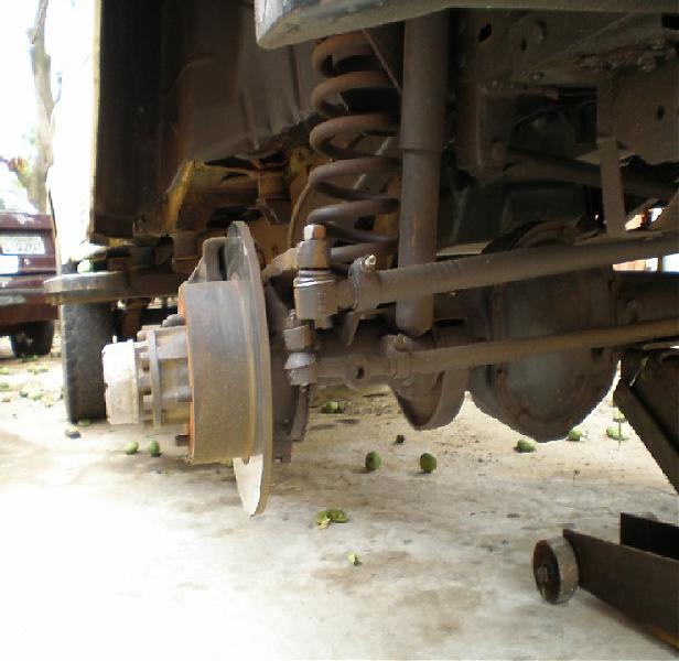

    Isso ta parecendo suspenção de F-1000.
    É isso mesmo??
    Se for te digo que é boa mesmo, bem estavel,resistente e curso bom!!
    mas se começar a gastar pneu pelo lado de dentro e tiver que fazer alinhamento faça o alinhamento a frio e melhor e mais barato!!

    Essa suspensao é 3 links na frente e atras!
    Quanto as molas...
    FILIPE BARROS
    Turma do Esmeril 4x4

    Galera, a minha ta com feixes de s10 atras de band na frente com hds nitro. e ta mais alta com uns calços. já dei uns 110 pra 120 na boa. acho que so nao foi mais pq a caixa tá f...da e os calços que tem tá tudo errado.
    F 75: Ford Falcon 6cc 3.6 + Clarck 4m + WARM 9.000 + Fate 750 x 16 + um monte de coisas...
  • #54
    28/05/2004
    Campos dos Goytacazes/RJ
    1,338
    suspensão
    Adrio, a única peça que usei nessa suspenção foram as molas da F1000 diesel, o resto foi tudo feito no maçarico e solda.Amotecedores originais que pretendo trocar por outros mais macios.O que posso dizer do Q20b é que apesar de ser um motor antigo, é muito forte consumo na faixa de 8...9:1 na cidade e 11 na estrada.Velocidade de cruzeiro na faixa de 100km/h.com relação 46x13.Se "apertar", chega a 120 fácil.
    Citação Postado originalmente por ADRIO DIAS Ver Post
    Roger,
    explica melhor essa sua suspenção!!!Que peças tu usou e de que carros elas vieram e tambem gostaria de saber qual a sua impressao em relaçao ao motor(q20b) assim como qual o consumo medio dele e qual a velocidade de cruzeiro q ele atinge?
    Dalmo,
    essa tua frase(Deus e o Filho) é muito boa!!!!E como tu já falou que plágio é a melhor forma de admiração to pensando em fazer dela um adesivo pra colar no vidro trazeiro da minha Rural!!!!Claro com a devida modificaçao de F75 pra Rural.Hehehehehehe
    Miniaturas de Anexos Miniaturas de Anexos RURAL 4x4 p/ longas viagem-suspensao.jpg
