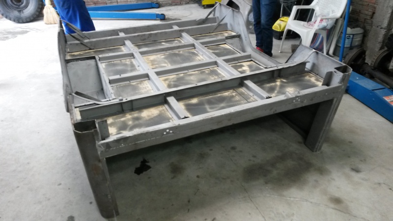

Algumas fotos da carroceria.... aqui pouco antes de retirar as chapas de compensado naval que o antigo dono usou como assoalho... o assoalho novo chega hoje e logo deve ser colocado na carroceria....
Anexo 479123Anexo 479124

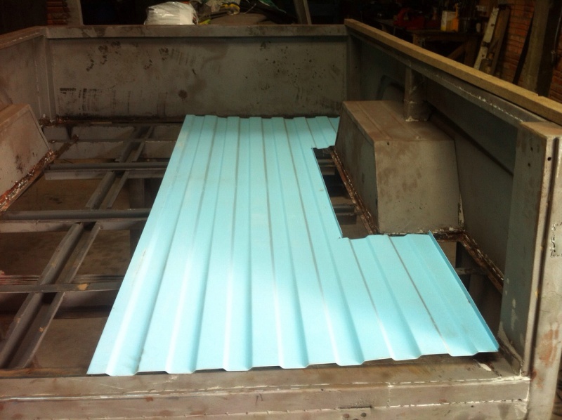

Buenas pessoal!

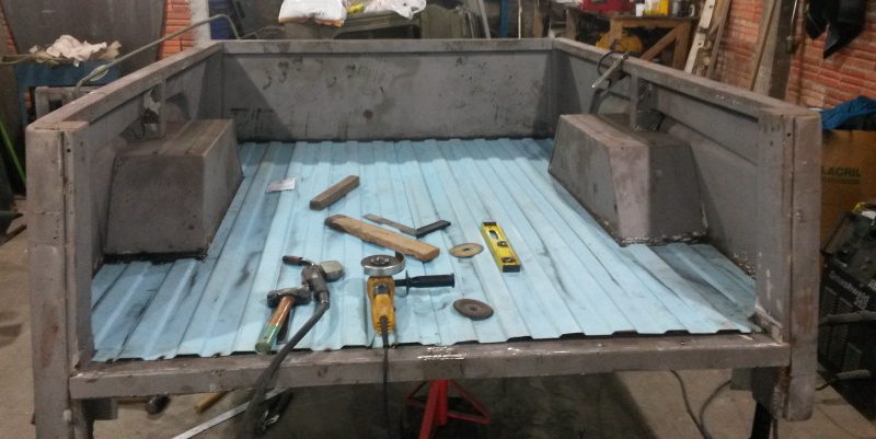

Estou começando a desconfiar que essa viatura tem uma urucubaca.... ontem ao colocar o assoalho foi visto que alguma coisa estava errada.... as chapas do assoalho começavam certinhas e no final "faltava" chapa, alem de ficarem bem desalinhadas (conforme a foto). Fomos então fazer a medição de duas F com carroceria original.... resultado, a carroceria estava 4cm mais larga do que o original.... sabe-se lá o que fizeram dentro ou fora do exercito para fazer isso... tivemos que tirar essa diferença... então depois de uma tarde inteira de trabalho ficou ok. Amanhã seguem os trabalhos de solda do assoalho.

Anexo 479324Anexo 479325
Carroceria ok! Essa já pode ir para a próxima etapa do trabalho...

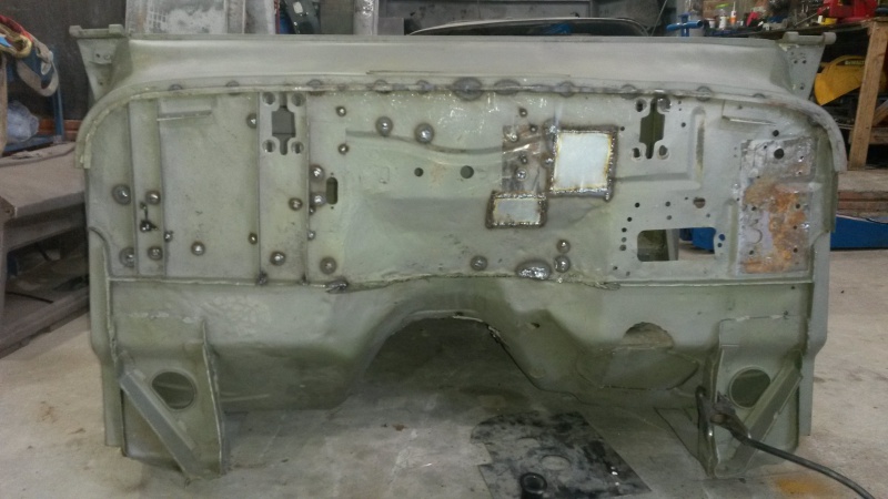

Começaram os trabalhos na cabine da viatura.... serão trocadas algumas partes do assoalho (onde vão os pés do motora e do carona) que estão meio ruins e outros detalhes mais...

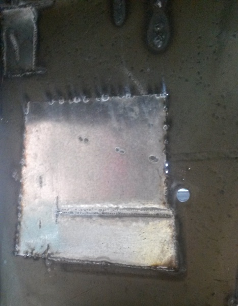

Seguem os trabalhos...
Anexo 481694
recorta solda.... recorta solda... recorta solda...

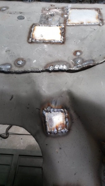

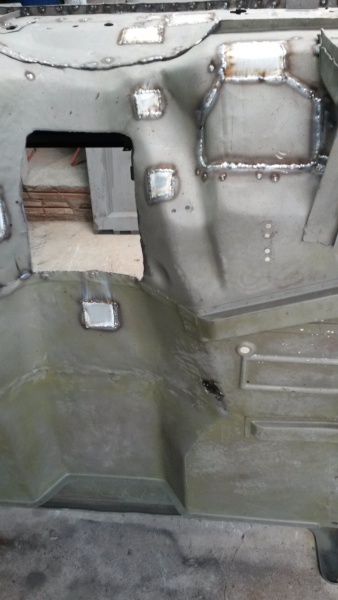

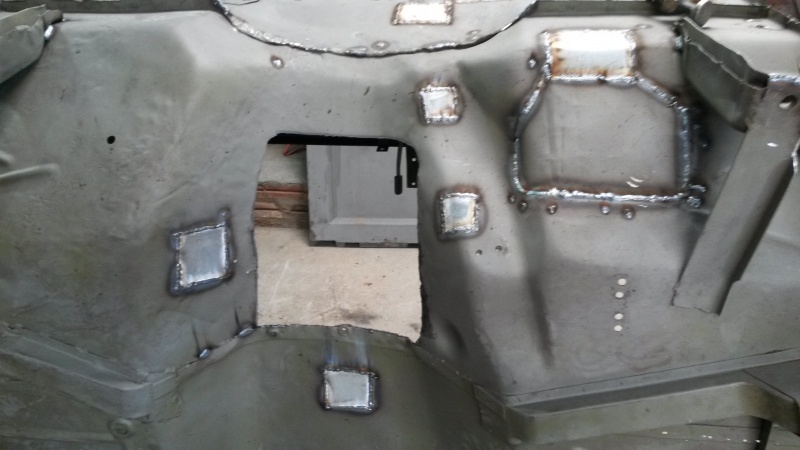

Anexo 482316 Anexo 482317 Anexo 482318 Anexo 482319
Opa. boa tarde
Está fazendo um bom serviço...
Nada de lata sobre lata....
Estamos acompanhando.
grande abraço.

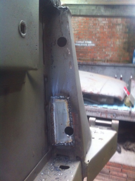

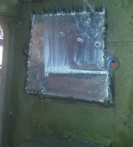

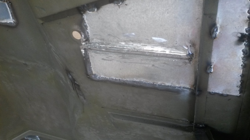

Chegando na parte do assoalho da cabine eis que não encontramos peça de reposição no mercado... mas isso não é problema quando o artista é encarnado... fabricou o detalhe da canaleta que foi retirada... vai ficar praticamente igual ao original depois de pintado..
Anexo 483392 Anexo 483393 Anexo 483394 Anexo 483395
César. bom dia.
Serviço muito bom...
Parece que estão soldando com a aletrica.
acompanhando.
abçs
