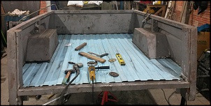

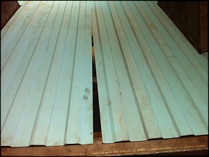

    Buenas pessoal!

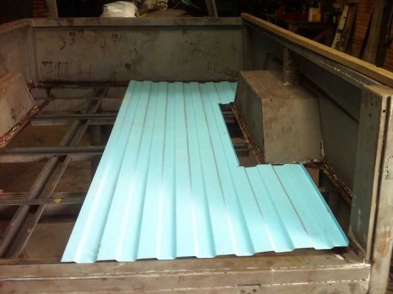

    Estou começando a desconfiar que essa viatura tem uma urucubaca.... ontem ao colocar o assoalho foi visto que alguma coisa estava errada.... as chapas do assoalho começavam certinhas e no final "faltava" chapa, alem de ficarem bem desalinhadas (conforme a foto). Fomos então fazer a medição de duas F com carroceria original.... resultado, a carroceria estava 4cm mais larga do que o original.... sabe-se lá o que fizeram dentro ou fora do exercito para fazer isso... tivemos que tirar essa diferença... então depois de uma tarde inteira de trabalho ficou ok. Amanhã seguem os trabalhos de solda do assoalho.
    Abraço!
    F 85 v8 cachorro louco-img-20141002-wa0014.jpgF 85 v8 cachorro louco-20141002_183935.jpg

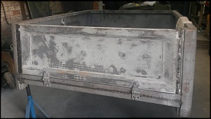

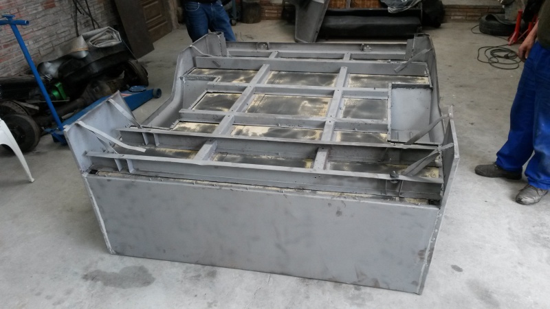

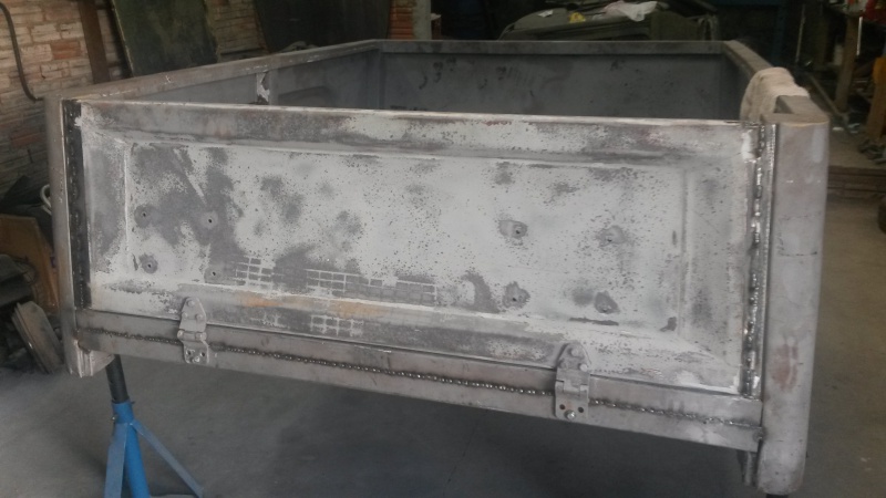

    Carroceria ok! Essa já pode ir para a próxima etapa do trabalho...

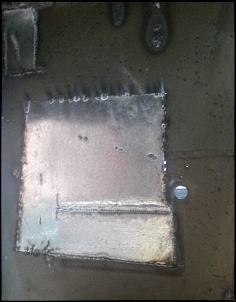

  • #68
    19/09/2013
    Caxias do Sul/RS
    157
    recorta solda.... recorta solda... recorta solda...

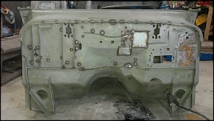

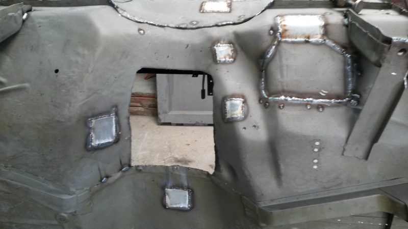

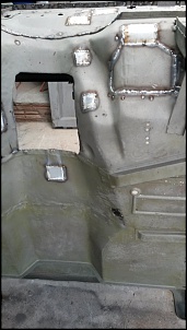

    Chegando na parte do assoalho da cabine eis que não encontramos peça de reposição no mercado... mas isso não é problema quando o artista é encarnado... fabricou o detalhe da canaleta que foi retirada... vai ficar praticamente igual ao original depois de pintado..
    F 85 v8 cachorro louco-1.jpg F 85 v8 cachorro louco-22.jpg F 85 v8 cachorro louco-2.jpg F 85 v8 cachorro louco-3.jpg
