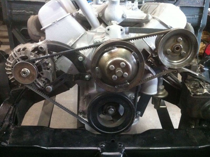

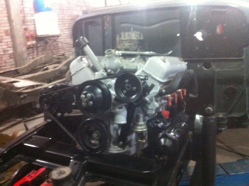

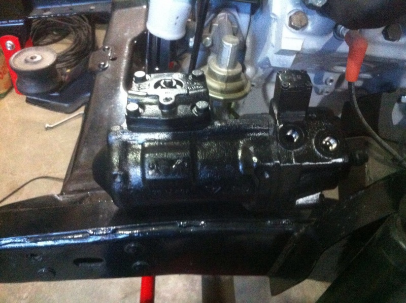

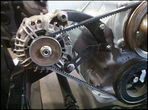

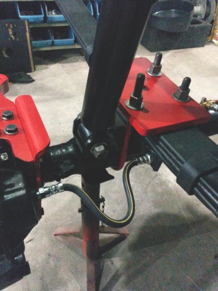

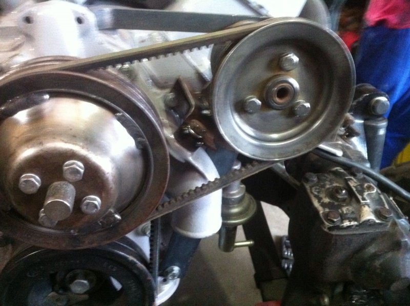

    Finalizando adaptações do alternador e da bomba da direção hidráulica. Quase no ponto de poder ligar o motor!
    F 85 v8 cachorro louco-img-20160302-wa0008.jpg F 85 v8 cachorro louco-img-20160302-wa0009.jpg F 85 v8 cachorro louco-img-20160302-wa0010.jpg F 85 v8 cachorro louco-img-20160302-wa0011.jpg

    o Cesar ta ficando chique as instalações, e a direção hidráulica do opala como foi a instalação em relação ao braço pitmam qual foi usado abraços
    Boa tarde Luciano. O pitman será do opala mesmo mas com adaptações. Quando chegar nessa parte posto fotos. Acredito que na próxima semana.

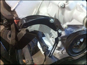

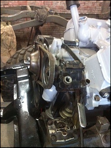

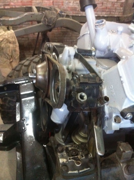

    Suportes do alternador e bomba da direção pintados e instalados
    Miniaturas de Anexos Miniaturas de Anexos F 85 v8 cachorro louco-img-20160326-wa0018.jpg   F 85 v8 cachorro louco-img-20160326-wa0023.jpg   F 85 v8 cachorro louco-img-20160326-wa0022.jpg   F 85 v8 cachorro louco-img-20160326-wa0021.jpg

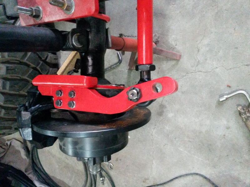

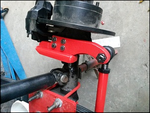

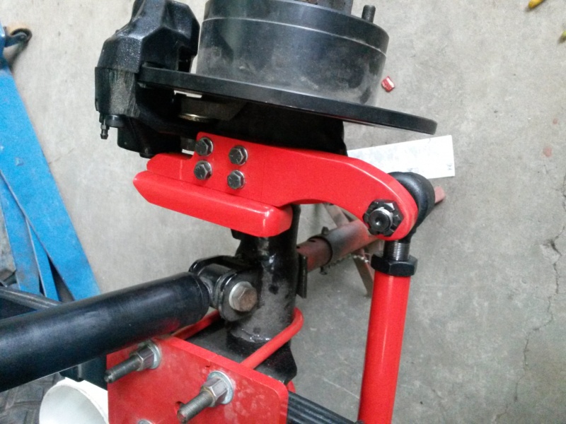

    Os trabalhos estão muito bom.
    Foi você quem moldou a geometria do higt steer, gostei ficou muito caprichado.
    Obrigado Rodrigo!
    Essas peças são projeto do mecânico mesmo. Ele manda cortar a laser e depois manda fazer pintura epoxi.

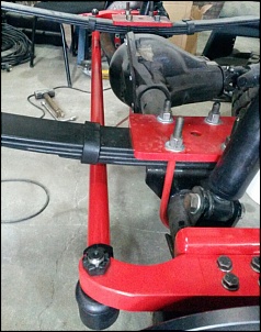

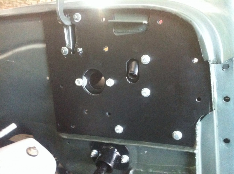

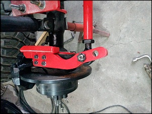

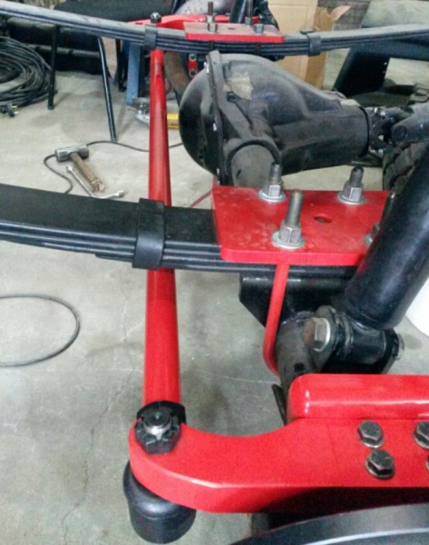

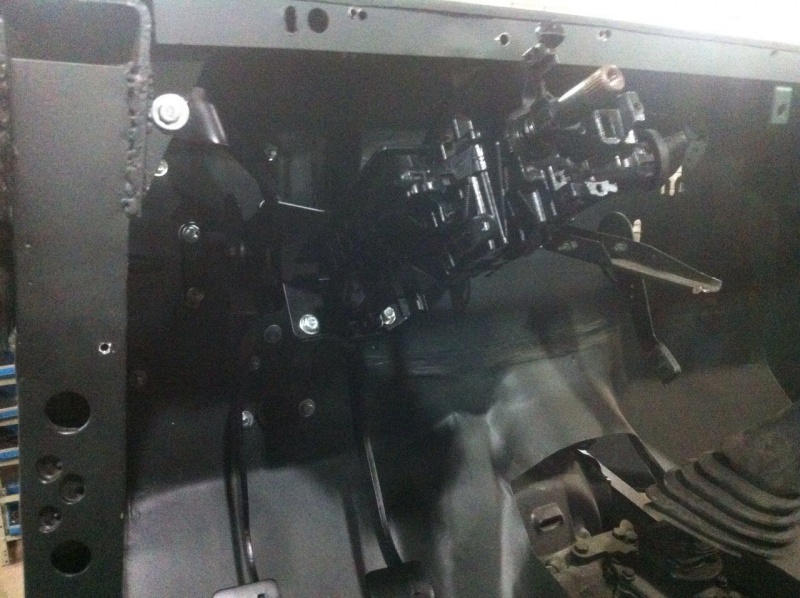

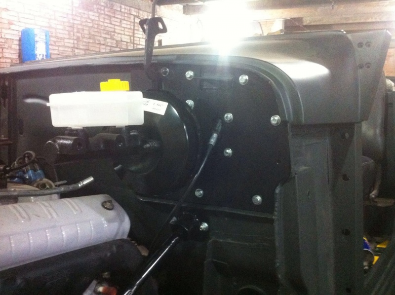

    E hoje o trabalho evoluiu mais um pouco
    Miniaturas de Anexos Miniaturas de Anexos F 85 v8 cachorro louco-img-20160327-wa0007.jpg   F 85 v8 cachorro louco-img-20160327-wa0008.jpg   F 85 v8 cachorro louco-img-20160327-wa0005.jpg   F 85 v8 cachorro louco-img-20160327-wa0006.jpg

    380

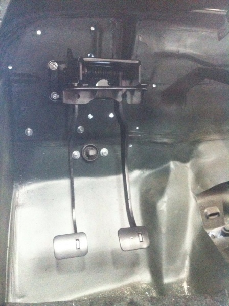

    pedaleira de opala? servo freio também? Qual bomba de direcão hidráulica vai usar?

    Citação Postado originalmente por Renan Folly Ver Post
    Pedaleiras de opala, bomba do AP e servo de f1000

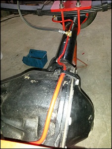

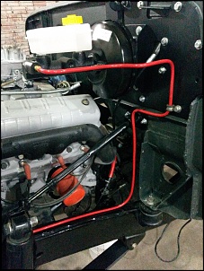

    157

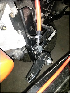

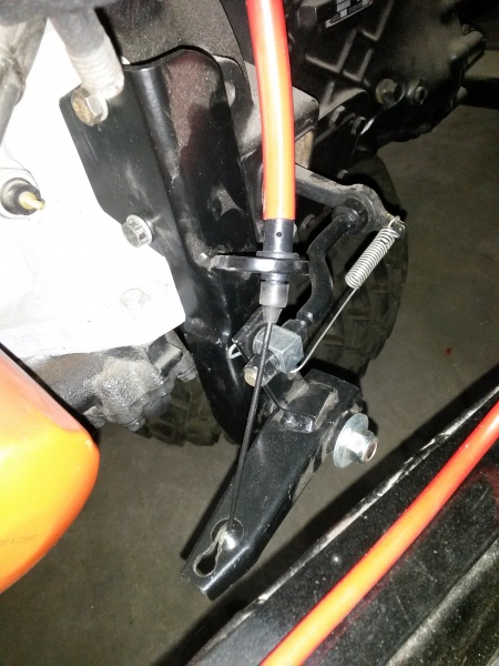

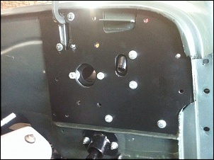

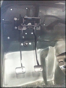

    Acionamento da embreagem ok. Iniciados trabalhos para finalizar os freios.
    Miniaturas de Anexos Miniaturas de Anexos F 85 v8 cachorro louco-20160401_184440.jpg   F 85 v8 cachorro louco-20160401_184613.jpg   F 85 v8 cachorro louco-20160401_184447.jpg   F 85 v8 cachorro louco-20160401_184632.jpg
