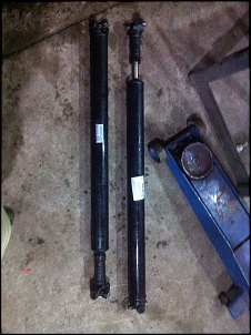

    Cardans do Marruá! Esses caíram do céu!

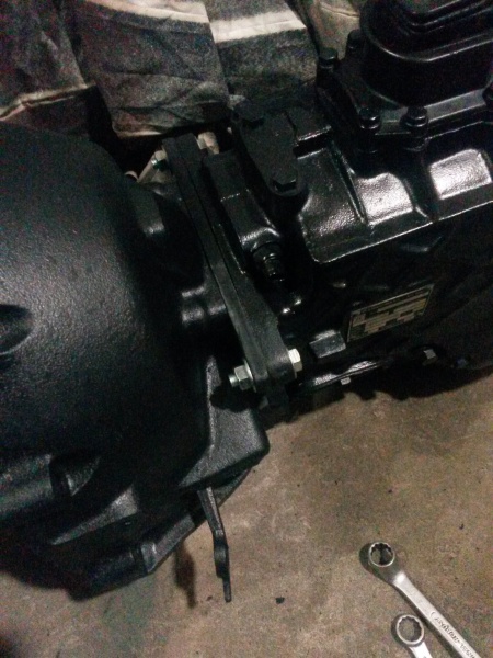

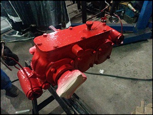

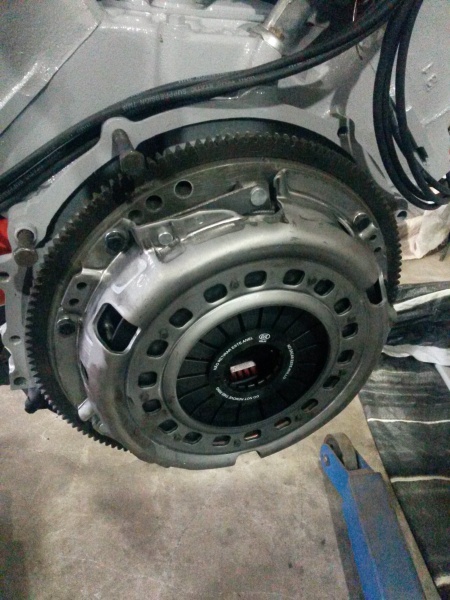

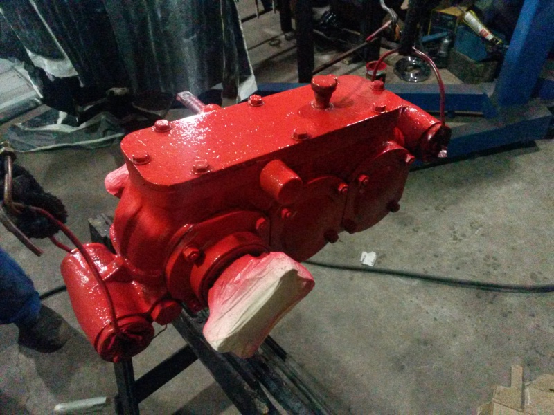

    Transferência pintada e pronta para instalar!

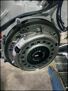

    Embreagem montada!
    Caixa + capa seca ok!
    Montagem do kit ensimec, e freios a disco em andamento!
    F 85 v8 cachorro louco-20151022_194901.jpg F 85 v8 cachorro louco-20151022_190439.jpg F 85 v8 cachorro louco-20151022_201232.jpg F 85 v8 cachorro louco-20151022_185529.jpg

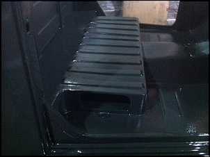

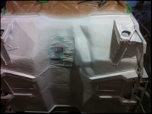

    Parte inferior da cabine com vedação e emborrachamento aplicados.

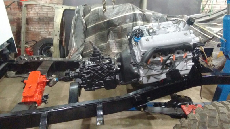

    E segue o trabalho...
    Interior da cabine preparada para receber a tinta verde!
    Motor caixa e transferência já instalados!

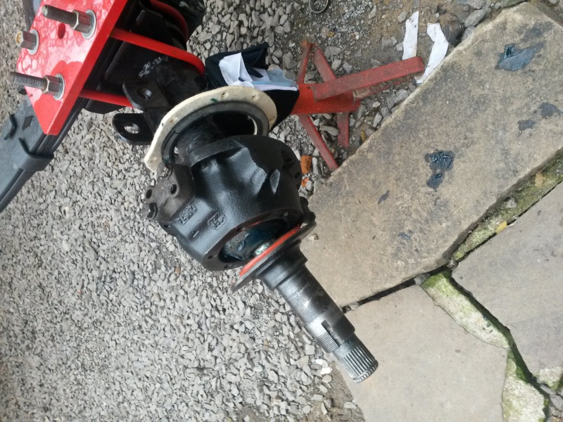

    Boa noite pessoal!
    Tem uma atualização que não postei aqui no fórum... quando os eixos foram para a revisão se constatou que a caxa satélite dianteira estava gasta. Sendo assim colocamos um bloqueio na dianteira já que o mecânico tinha um para negócio.
    Abraço!

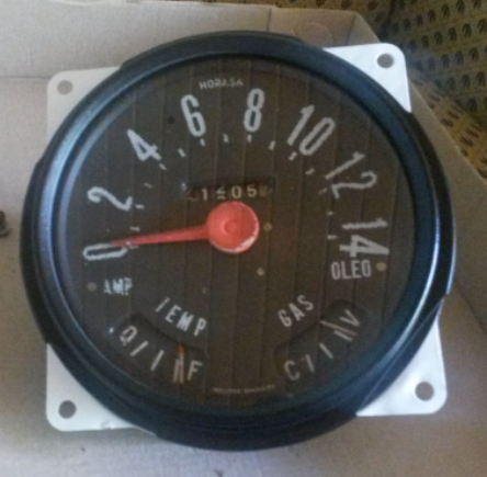

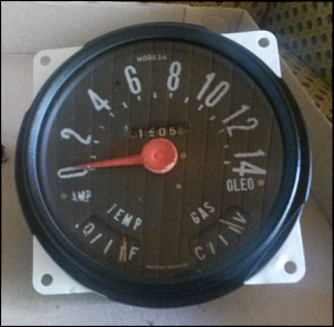

    Hj dei uma geral no velocimetro da viatura, que por sinal nao tinha mais o original... esse aqui consegui sem custo mas precisa passar por uma reforma. Parte de pintura e limpeza ja fiz.. tinham umas 5 gerações de aranha dentro... na proxima semana levo pro cara que recondicionar aqui na cidade.

    Hoje recebi o chicote da elétrica da viatura. Nada da elétrica antiga será aproveitada.
    Deixei o velocímetro para ver se esta funcionando e ser aferido. Amanhã já deve estar pronto.

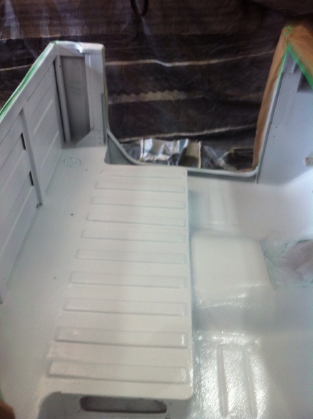

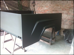

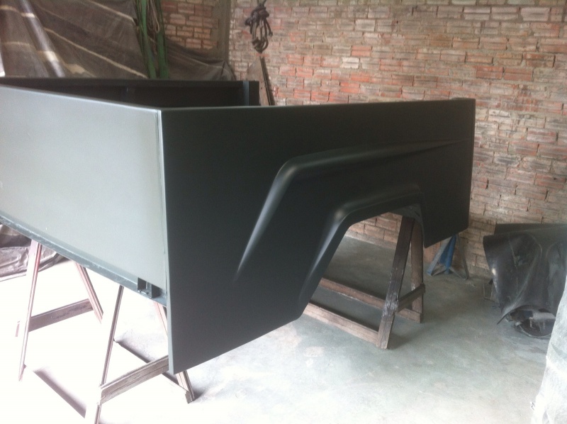

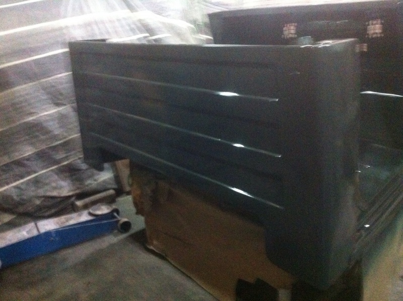

    Caçamba pintada!
    F 85 v8 cachorro louco-img-20151120-wa0007.jpg F 85 v8 cachorro louco-img-20151120-wa0005.jpg
