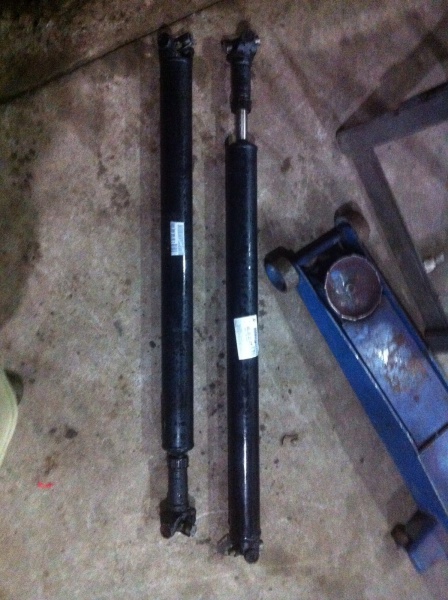

Cardans do Marruá! Esses caíram do céu!
Anexo 514705

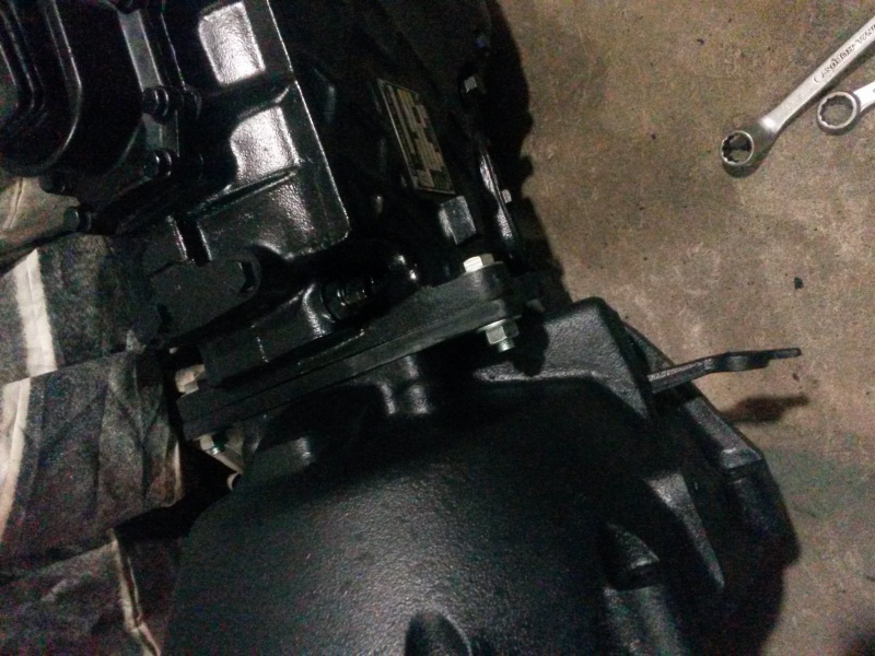

Transferência pintada e pronta para instalar!

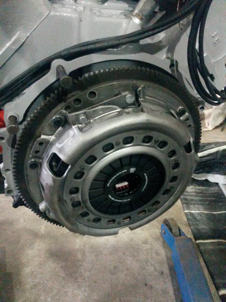

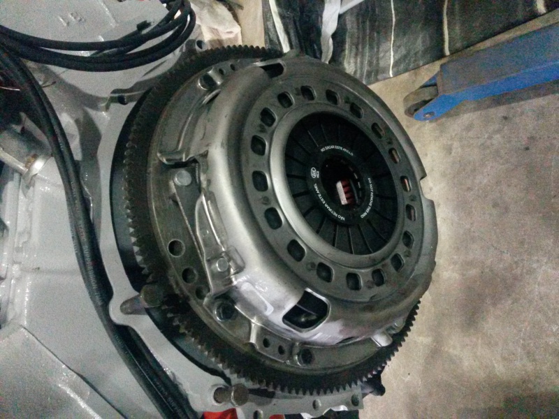

Embreagem montada!
Caixa + capa seca ok!

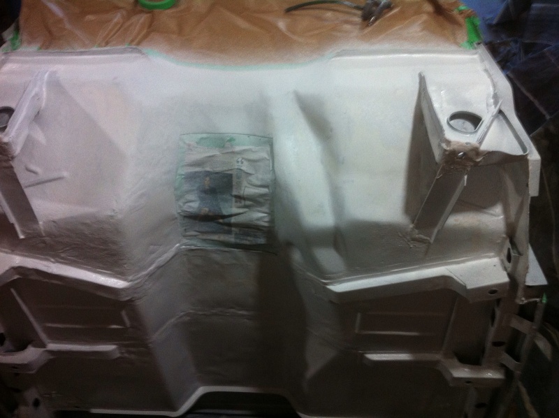

Parte inferior da cabine com vedação e emborrachamento aplicados.

Sugestão, Aplica manta asfaltica fria com cobertura de alumínio(tem várias espessuras) nestas partes que ficarão "em contato" proximidade com motor e cãmbio. facil aplicação- só passar um primer e aplicar a manta - reduz ruídos e calor para cabine.
Eu apliquei no interior da minha, mas arrependir de não ter aplicado por fora-nestas partes, quando estava toda desmontada.
bom trabalho.
segue foto de exemplo

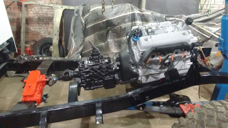

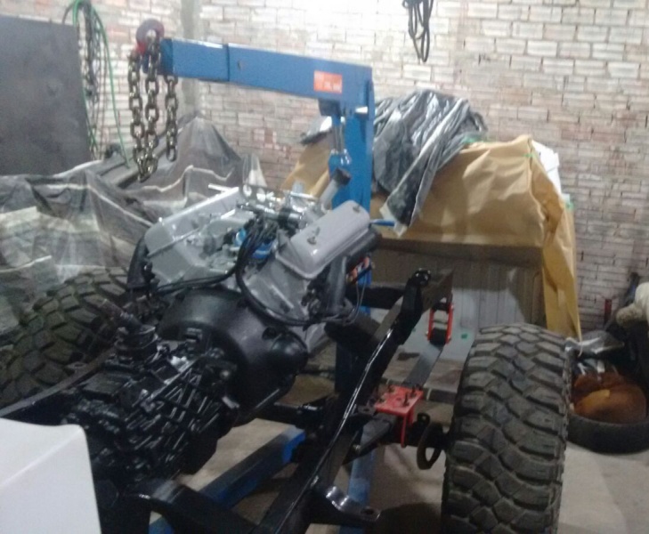

Motor caixa e transferência já instalados!
Anexo 515506 Anexo 515507 Anexo 515508

Tem uma atualização que não postei aqui no fórum... quando os eixos foram para a revisão se constatou que a caxa satélite dianteira estava gasta. Sendo assim colocamos um bloqueio na dianteira já que o mecânico tinha um para negócio.

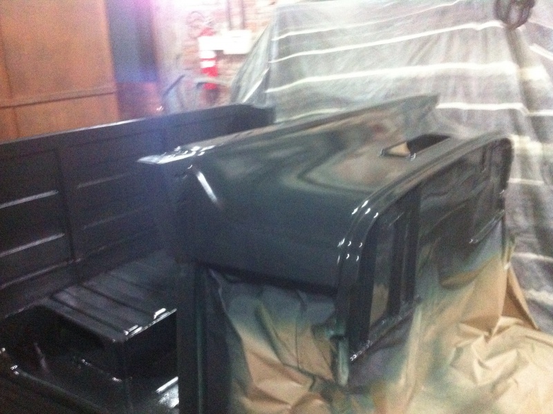

Cabine completamente pintada

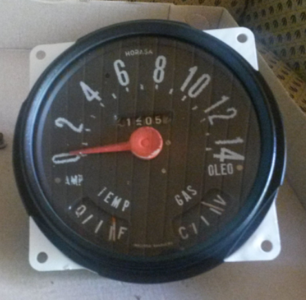

Hj dei uma geral no velocimetro da viatura, que por sinal nao tinha mais o original... esse aqui consegui sem custo mas precisa passar por uma reforma. Parte de pintura e limpeza ja fiz.. tinham umas 5 gerações de aranha dentro... na proxima semana levo pro cara que recondicionar aqui na cidade.
Anexo 516031

Deixei o velocímetro para ver se esta funcionando e ser aferido. Amanhã já deve estar pronto.

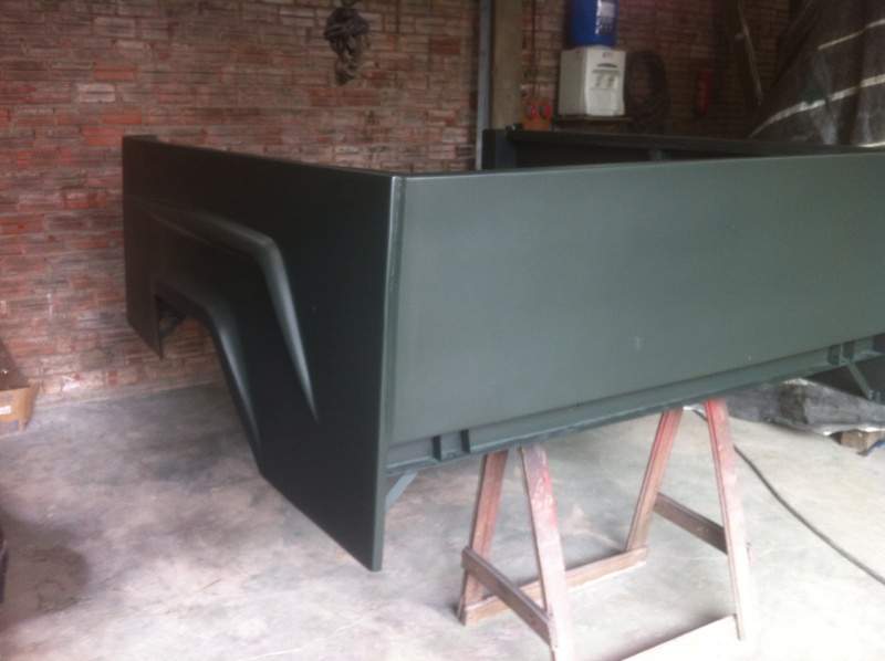

Caçamba pintada!
Anexo 516943 Anexo 516944
