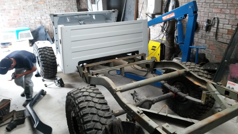

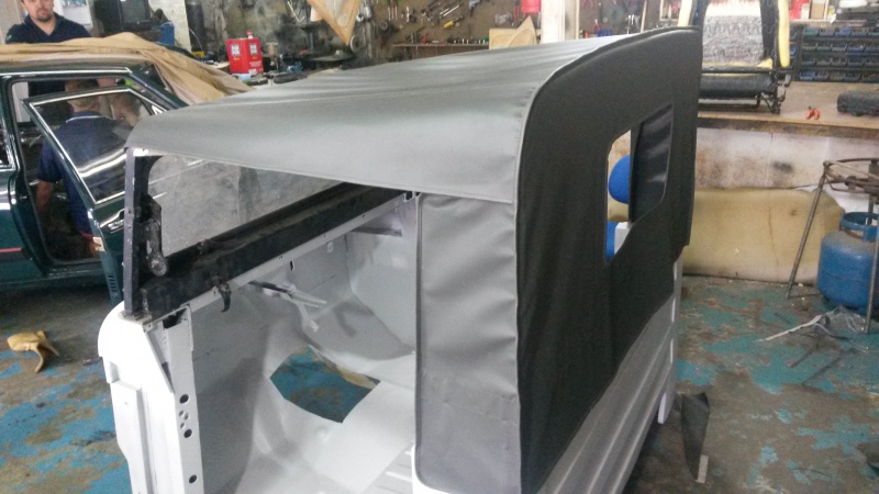

Para fins de atualização... hoje fui ver o andamento da confecção da capota nova... deve ficar pronta dentro de alguns dias. Amanhã possivelmente a cabine ja fique liberada para retornar à oficina e seguir os trabalhos de mecânica. Aí você pode se perguntar que diabos tem a ver a cabine com a mecânica? Tem a ver pelo fato de que temos que constatar se a posição da caixa e da transferência bate com a altura da cabine. Possivelmente não, pois a caixa é grande, então teremos que fazer algo a respeito.

Pergunta, quando posicionou o motor, a caixa de cambio não estava acoplada?
A capota está ficando pronta...

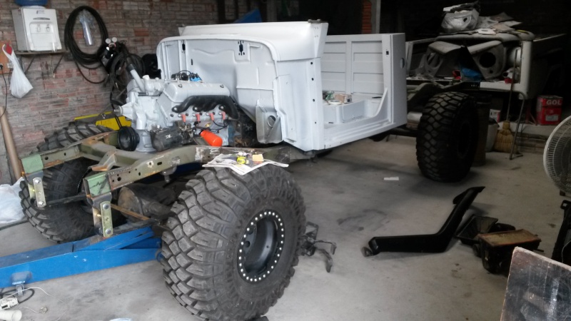

Hoje a cabine retornou para a mecânica para seguir com os trabalhos... amanhã devo ter fotos do chassi com a cabine e talvez carroceria tb

Assim caminha a humanidade.... com passos de formiga....
O motor e caixa desceram mais uns 3 cm para não pegar na cabine. Ficou bom. Ela ainda vai ficar mais alta pois ainda vão calços de 3 cm entre as molas e o eixo e na dianteira vão feixes com 4 molas que vão arriar menos do que o que está instalado provisoriamente tem apenas três.

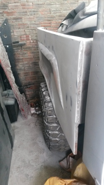

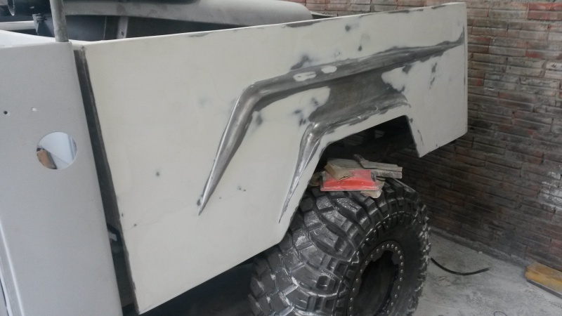

Passei hoje pra ver como estão as coisas na viatura e estavam trabalhando na caçamba dela... mais uns dias e ja deve receber o fundo.. seguem algumas fotos...
