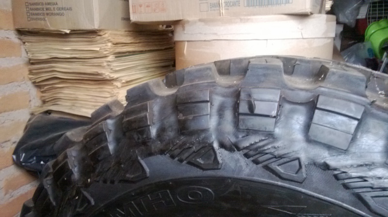

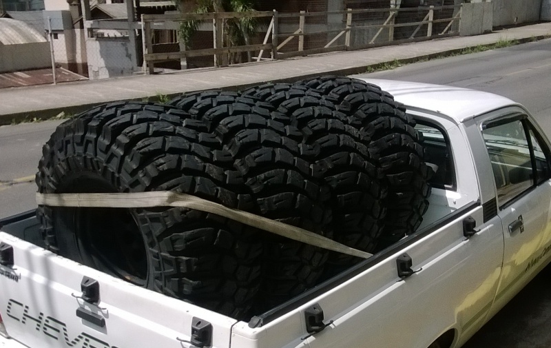

Outra alteração que deve rolar é a troca dos pneus... apareceu um lance para trocar meus 33x12,5 que estão zerados por uns Maxxis 37x14,5 com pouco uso... em anexo fotos dos 33
Anexo 435908Anexo 435909Anexo 435910

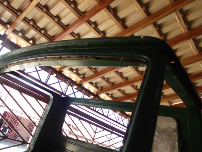

Bonita a viatura mesmo, uma pergunta. Onde consigo a capota? Pesquisei e não localizei. Comprei uma F-75 e removi o teto para corrigir os ferrugens, agora deu vontade em ter uma capota da F-85.
Anexo 436104Anexo 436105

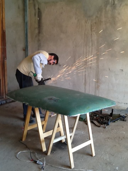

Outra opção é usar a capota original como molde e fazer uma de fibra.
Anexo 436106

Cesar, bom dia, também observei isso, pois só removi o teto, a estrutura continua inteira, diferente da cachorro louco, isso permitiu tratar a ferrugem nas bases, o que estava me incomodando muito. É que ficou tão interessante que pensei em fazer algo assim e mesmo o teto de lata, soldar uma barra que permita parafusar e tornar removível. Farei o mesmo com a de fibra que vou fazer. Quem sabe não ajudo o pessoal, pois não tem opção para repor o teto da F-75 sem trocar toda a carroceria, ou cair nas mãos dos funileiros que olham Jeep e F-75, uma maneira de extorquir os proprietários que querem reformar. Terei 3 opções para minha:
Lata, Fibra e Lona, todas removíveis... (Que Deus me ajude.)
Anexo 437052
