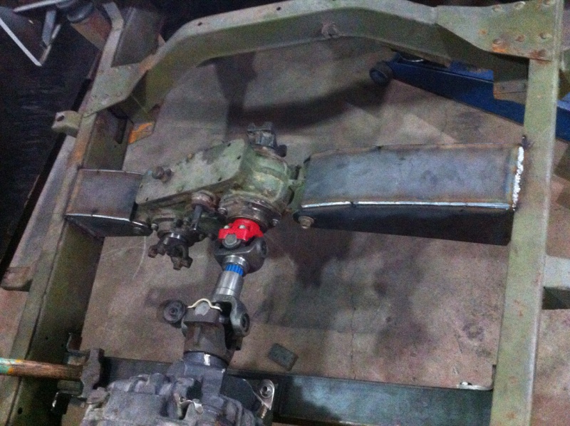

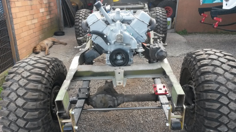

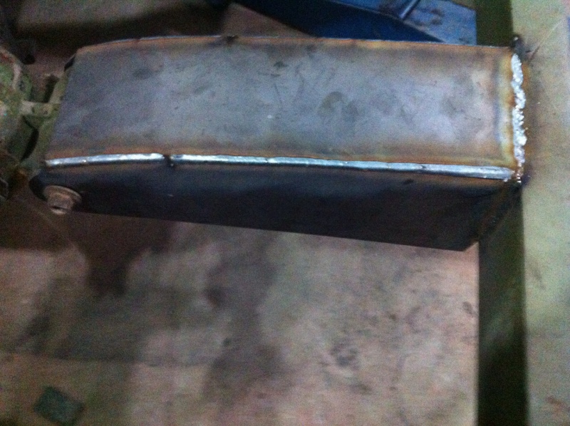

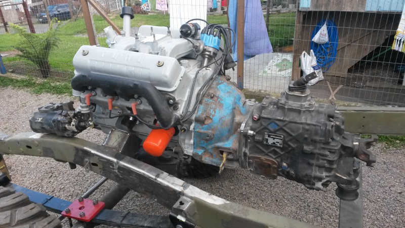

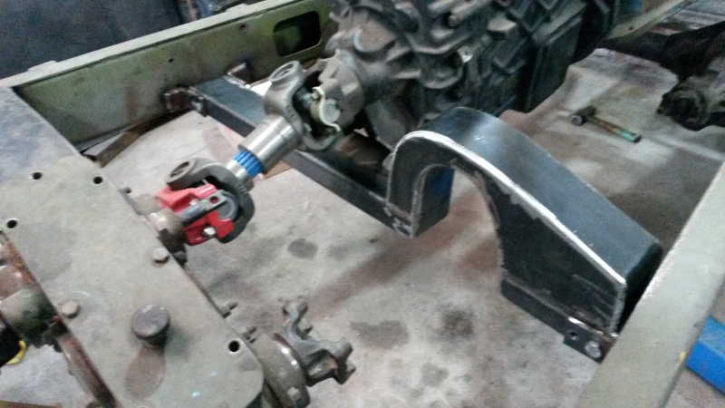

Boa noite pessoal!
Enfim alguma atualização.
Travessa definitiva da caixa ok!
Transferência no lugar com seus respectivos suportes!
Transferência com todos rolamentos e retentores novos!
Caixa e transferência conectadas!
Em frente! Um hora chega no fim!
Abraço!
Anexo 509138 Anexo 509139 Anexo 509140 Anexo 509141

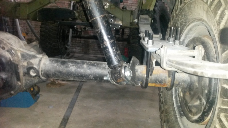

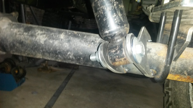

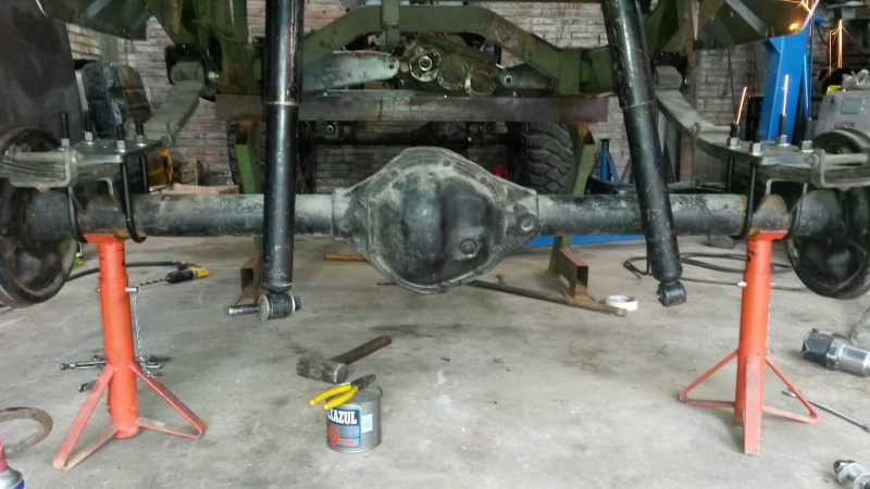

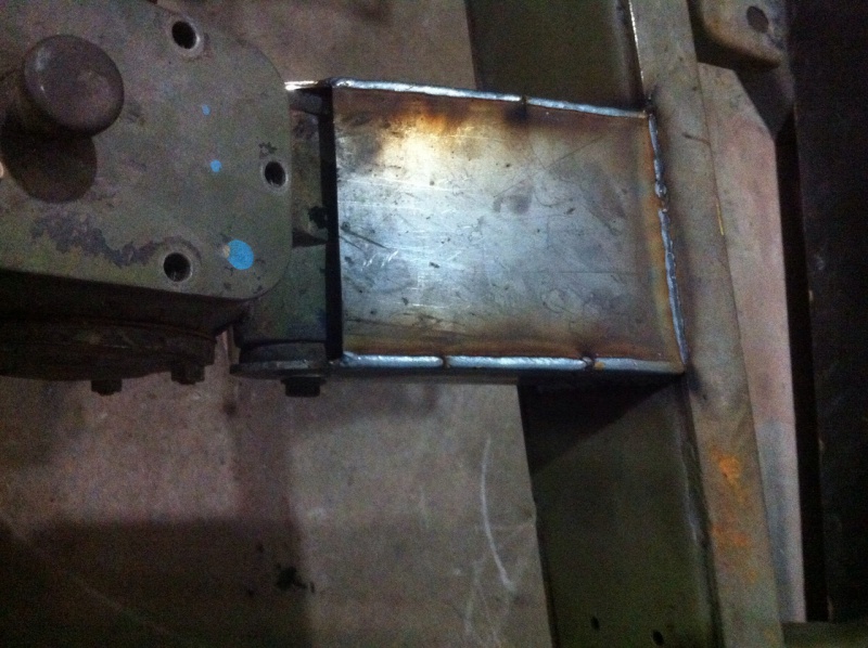

Suporte para os amortecedores
Anexo 511514
Travessa da caixa instalada!
Suportes dos amortecedores traseiros em trabalho...
Anexo 512388 Anexo 512389
