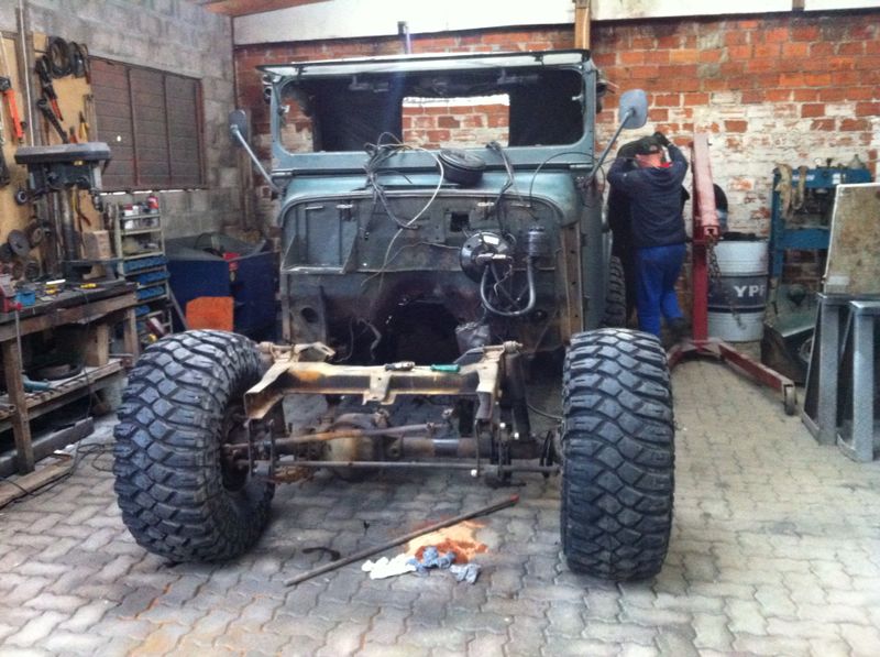

Atualizando algumas informações aos que estão acompanhando.... bem na verdade se o mecânico estiver fazendo fotos das gambiarras que haviam na viatura e ele está encontrando vou fazer uma postagem especial só pra mostrar... entre elas conseguiram soldar a caixa da direção hidraulica em uma chapa digna de uma utilizada no casco do titanic de tão grossa e depois essa chapa foi soldada no chassi. Resultado a caixa de direção está inututilizada.... mais uma coisa pra conta...
De coisas boas no andamento do trabalho podemos citar que a flange para a caixa de marchas ja foi encomendada.... as barras que serão utilizadas na direção tambem.... vamos colocar calços na carroceria... acho q devem ter uns 8cm cada... vendi o motor BF e o quadro do parabrisa...
Abraço!

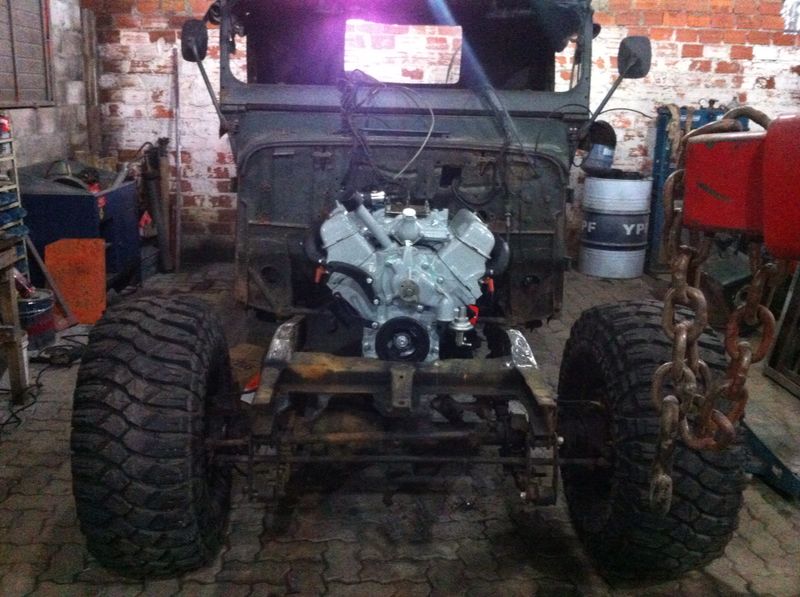

Verificando posicionamento do motor pra trabalhar na estrutura pros calços...
Anexo 467410Anexo 467411Anexo 467412
Sugiro posicionar o motor com capa seca, câmbio e frentinha com radiador no lugar.
Abs.
Obrigado pela dica Reslima!
Vi que você ja teve uma F com V8.... certamente tuas dicas vão ajudar bastante!
Abraço!
Opa, tive sim... Me diz uma coisa, que radiador vai usar?

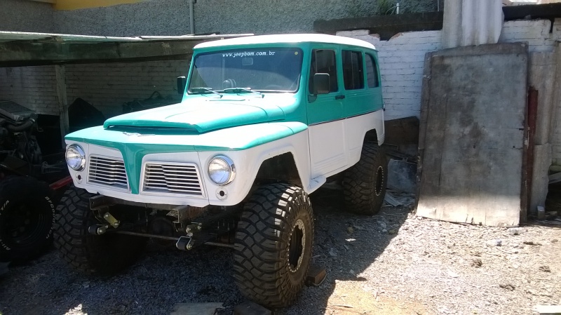

Fiz um negocio com meus pneus e peguei outros exatamente do mesmo modelo Maxxis 37x14,5 R15 só que zerados... e tambem é provavel que troque as rodas por outras com beadlock... abaixo as fotos das rodas e pneus em questão.... estavam nessa Rural verde...
Abraço!
