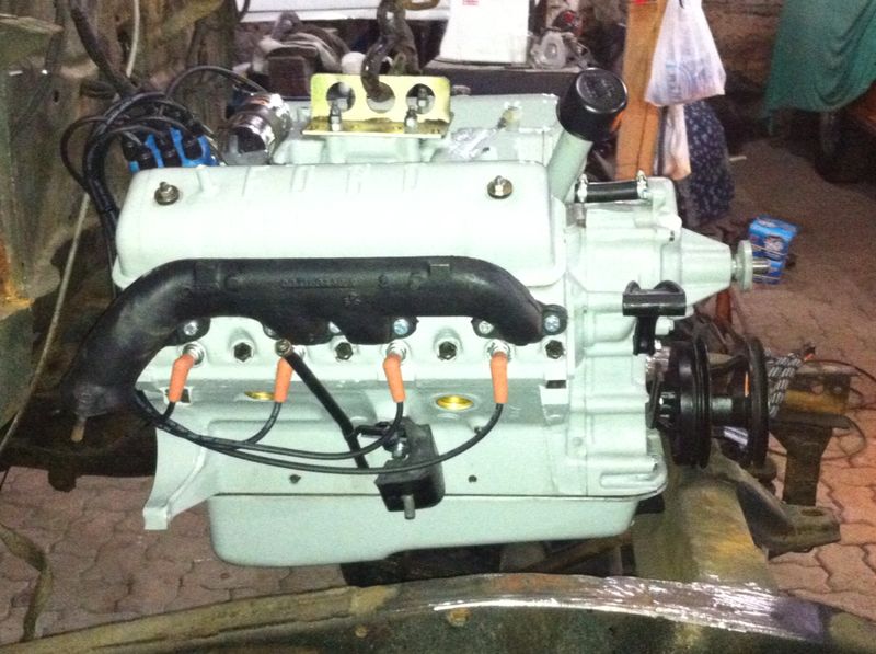

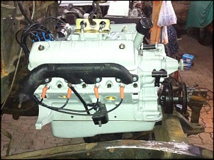

    mais fotos...
    F 85 v8 cachorro louco-20140613_111520.jpgF 85 v8 cachorro louco-img-20140613-wa0005.jpg

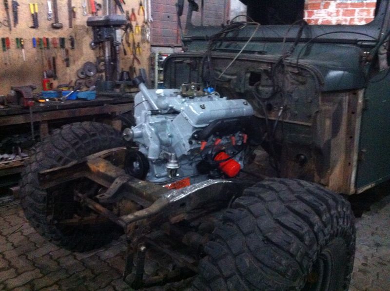

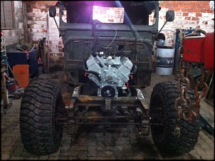

    Verificando posicionamento do motor pra trabalhar na estrutura pros calços...

  • #42
    Usuário Avatar de reslima
    10/10/2006
    Engenheiro Beltrão/PR
    3,790
    Agradecimentos: 7
    Sugiro posicionar o motor com capa seca, câmbio e frentinha com radiador no lugar.
    Abs.
  • #43
    19/09/2013
    Caxias do Sul/RS
    157
    Obrigado pela dica Reslima!
    Vi que você ja teve uma F com V8.... certamente tuas dicas vão ajudar bastante!
    Abraço!
  • #44
    10/10/2006
    3,790
    Agradecimentos: 7
    Opa, tive sim... Me diz uma coisa, que radiador vai usar?
