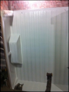

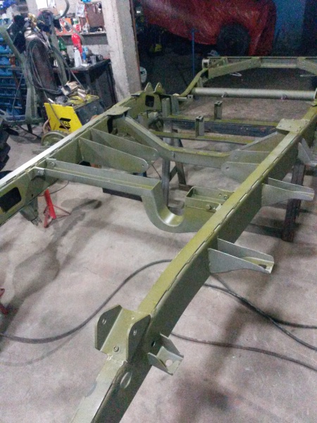

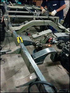

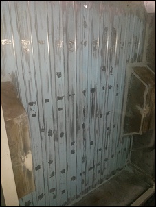

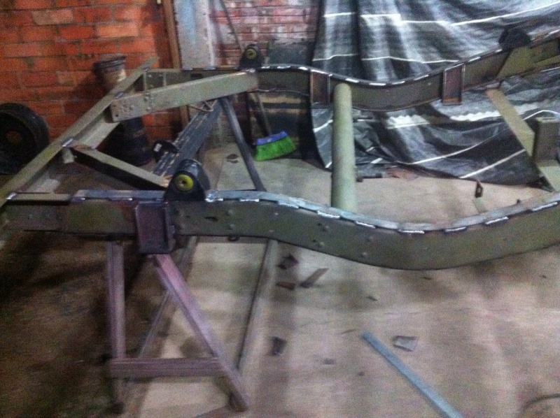

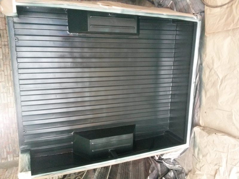

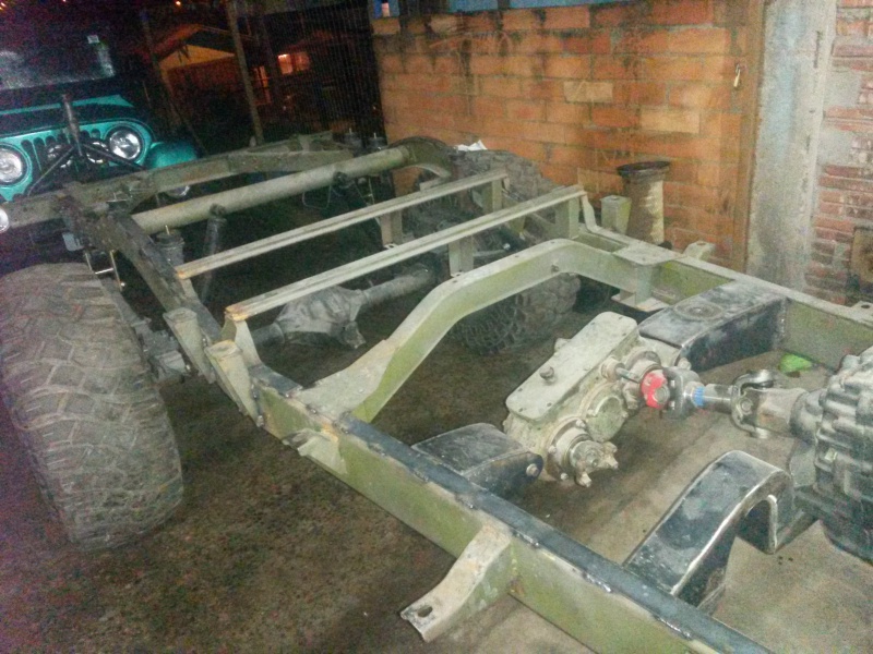

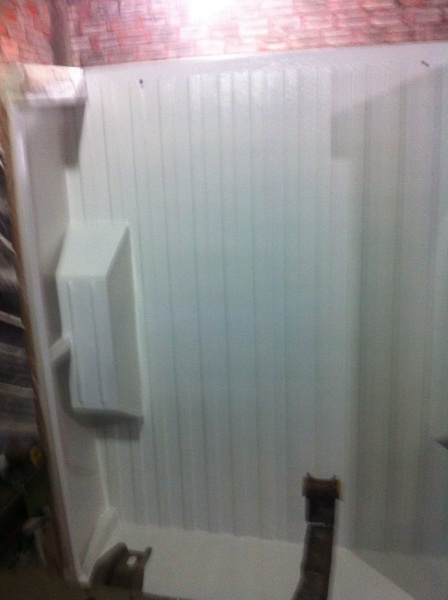

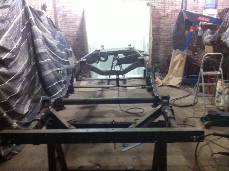

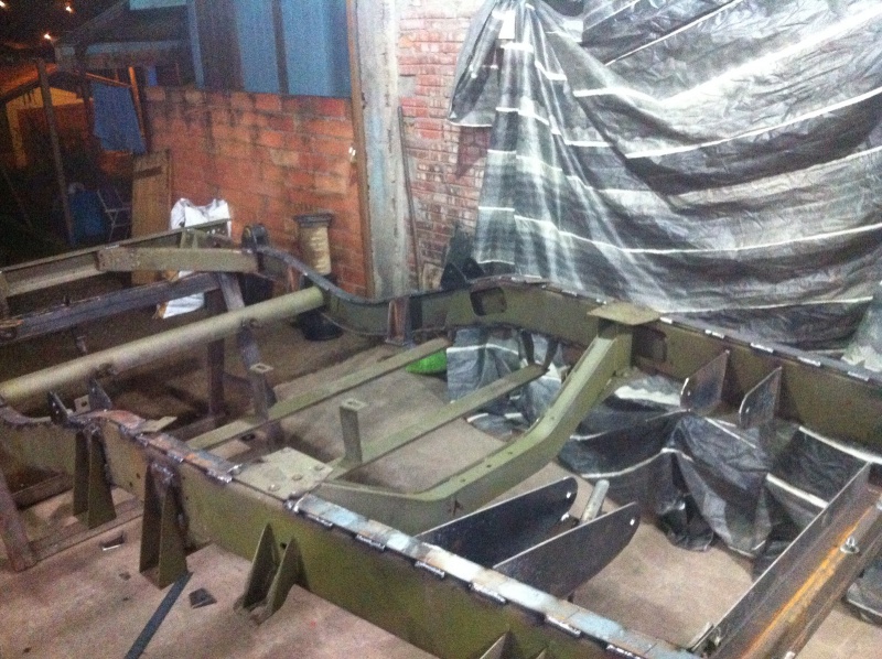

    Enfim cintando o chassi!
    Em paralelo acabamento final no interior da caçamba.
    F 85 v8 cachorro louco-20151002_192602.jpg F 85 v8 cachorro louco-20151002_192614.jpg F 85 v8 cachorro louco-20151002_192628.jpg F 85 v8 cachorro louco-20151002_202646.jpg F 85 v8 cachorro louco-20151002_203059.jpg F 85 v8 cachorro louco-20151002_203143.jpg

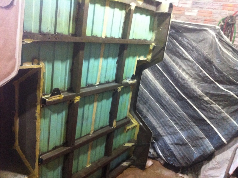

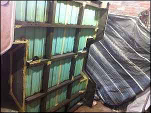

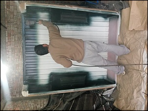

    E hoje foi dia de cintar a parte de baixo do chassi. Vedações na caçamba, aplicação de emborrachamento e fundo!
    Agora o chassi segue pro jato pra então receber a pintura!

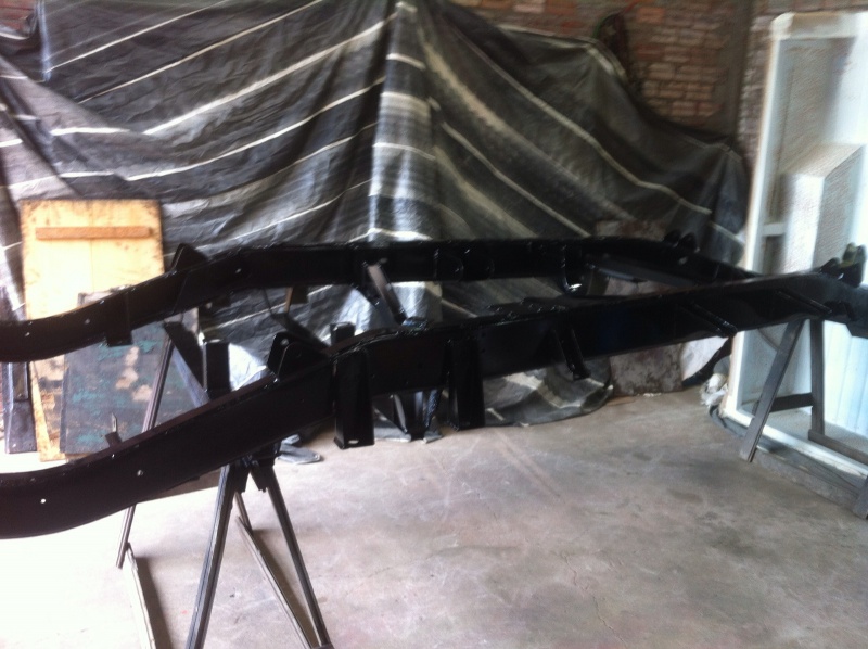

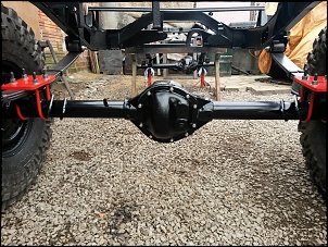

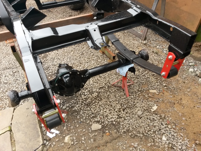

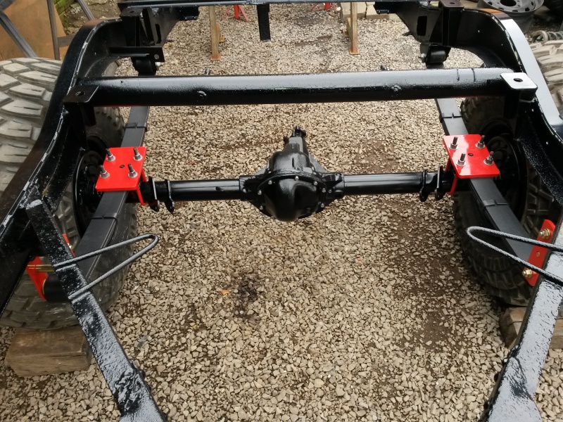

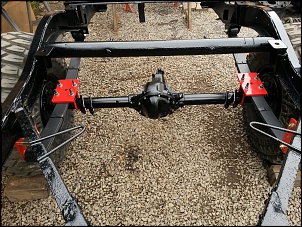

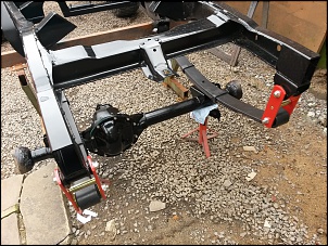

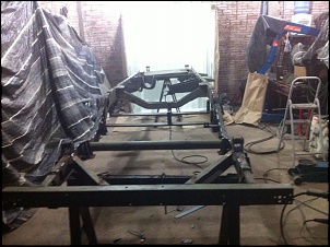

    Após novo jateamento, primmer e pintura no chassi e eixos!!!
    F 85 v8 cachorro louco-20151005_221843-1-.jpg F 85 v8 cachorro louco-20151005_222117.jpg F 85 v8 cachorro louco-20151005_222123.jpg F 85 v8 cachorro louco-img-20151006-wa0003.jpg F 85 v8 cachorro louco-img-20151006-wa0004.jpg

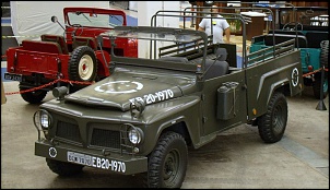

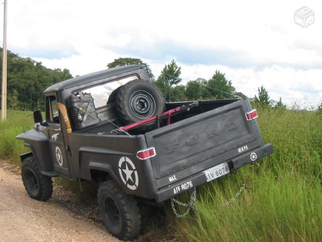

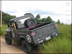

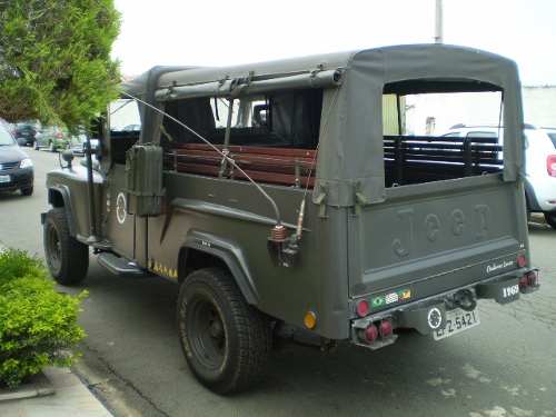

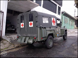

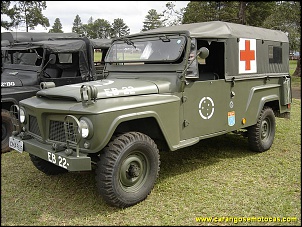

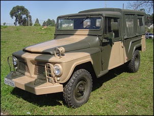

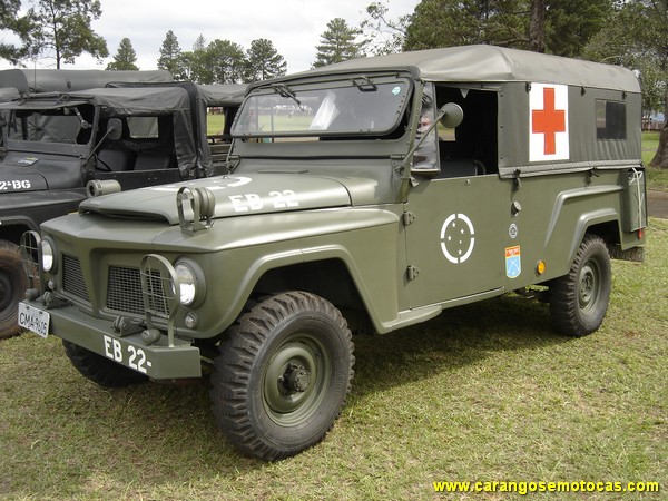

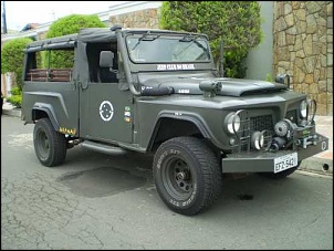

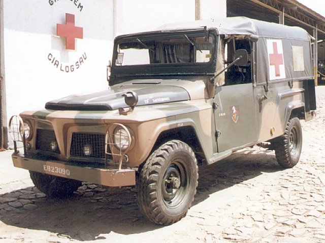

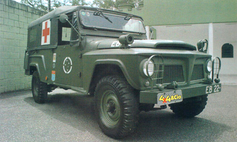

    Seguem as fotos.
    F 85 v8 cachorro louco-pick-up-f-85-mil.jpgF 85 v8 cachorro louco-pick-up-f-8.jpgF 85 v8 cachorro louco-p1010554.jpgF 85 v8 cachorro louco-ogaaaoo6usotcfltgsprp3o8g965jbxjfnfzivw8wffbo_hbn6fopcihud-cg6_olo5vknhtrevkfipakt.jpgF 85 v8 cachorro louco-jeep-f85-militar-4x4-cachorro-louco-13912-mlb3578960637_122012-o.jpgF 85 v8 cachorro louco-jeep-f85-militar-4x4-cachorro-louco-14371-mlb3578961343_122012-o.jpgF 85 v8 cachorro louco-foto2.jpgF 85 v8 cachorro louco-f85.jpgF 85 v8 cachorro louco-7988350863.jpgF 85 v8 cachorro louco-03.jpg

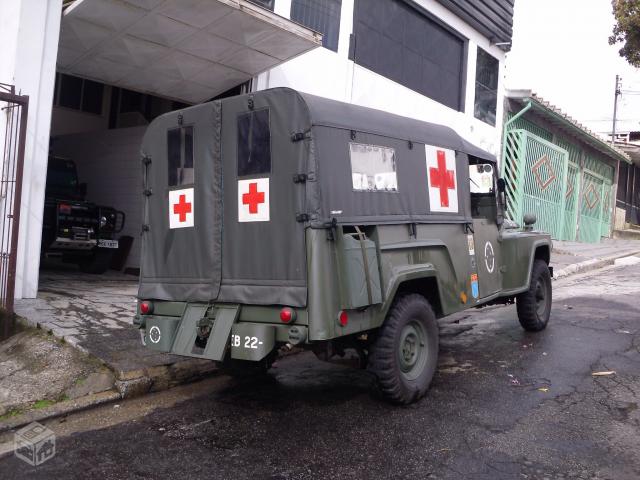

    Essa sequência de baixo são minhas preferidas. A ambulância é verdadeiro espectáculo.

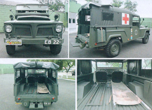

    F 85 v8 cachorro louco-02.jpgF 85 v8 cachorro louco-1074087116.jpgF 85 v8 cachorro louco-foto.jpgF 85 v8 cachorro louco-1379686431_4.jpgF 85 v8 cachorro louco-f85-3-.jpg
    Cesar selecionei as que tinha a maior contidade de características militar para facilitar nas configurações. Espero que ajude, grande abraço.
    "Saudações a quem tem coragem
    Aos que tão aqui pra qualquer viagem..."

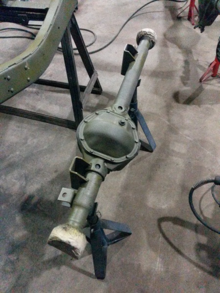

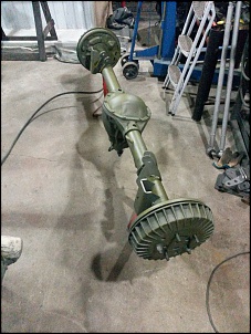

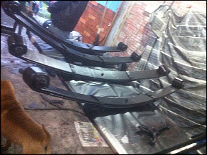

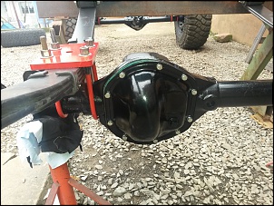

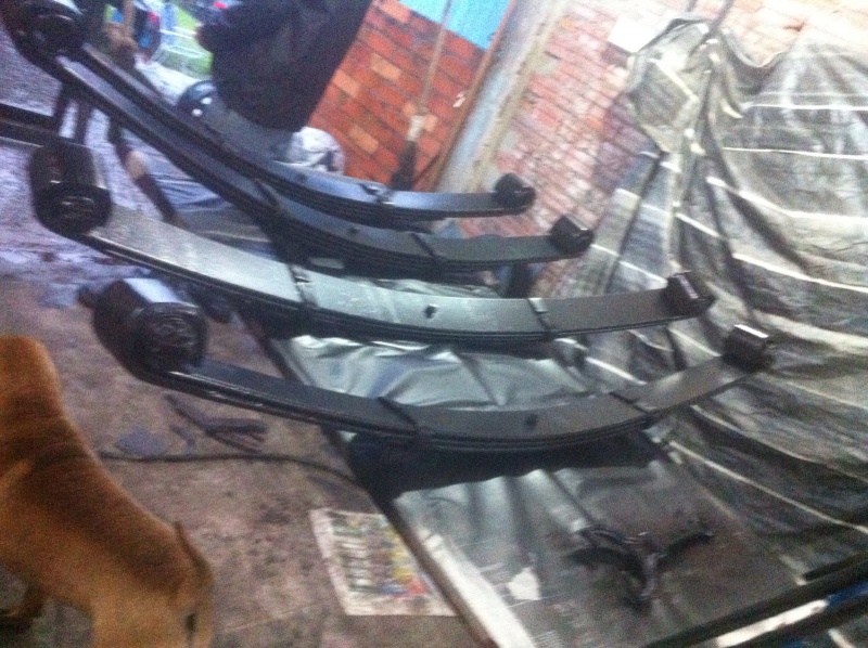

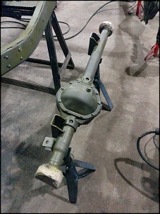

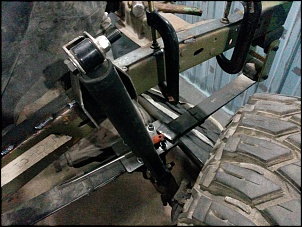

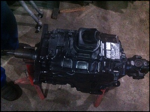

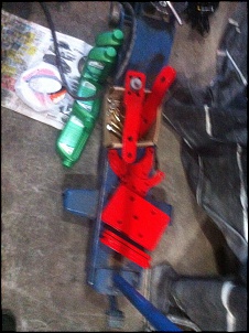

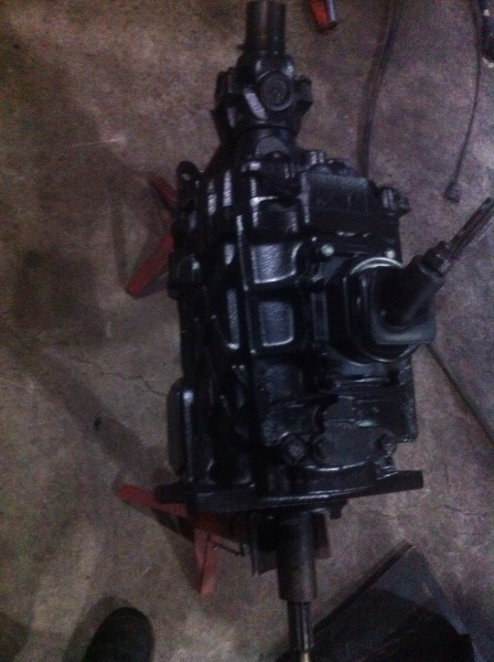

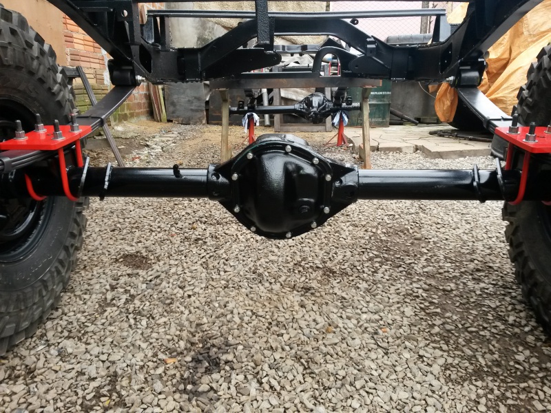

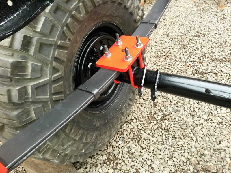

    Pintura das molas, demais itens de suspensão, capa seca e caixa de marchas
    F 85 v8 cachorro louco-img-20151008-wa0028.jpg F 85 v8 cachorro louco-img-20151008-wa0030.jpg F 85 v8 cachorro louco-img-20151008-wa0029.jpgiF 85 v8 cachorro louco-img-20151008-wa0031.jpg F 85 v8 cachorro louco-img-20151008-wa0032.jpg

    Cezar acompanhando a saga trabalho muito bem feito parabéns!!! vi que você ta usando caixa de direção do opala você vai substituir o o braço pitmam ou usar o original, no meu projeto também vou de caixa de opala e vi muitos comentários sobre o assunto falando que o ideal seria um mais robusto, e com uma inclinação melhor tipo o da f1000 ou da d20 se o amigo já fez essa adaptação e tiver alguma dica agradeço

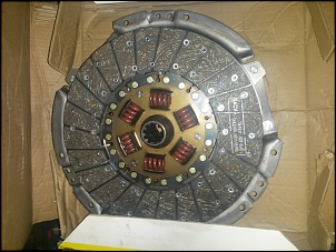

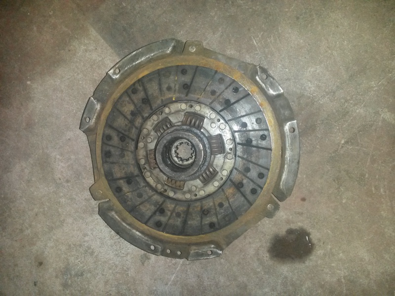

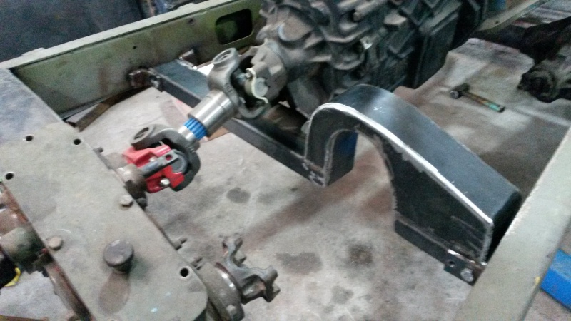

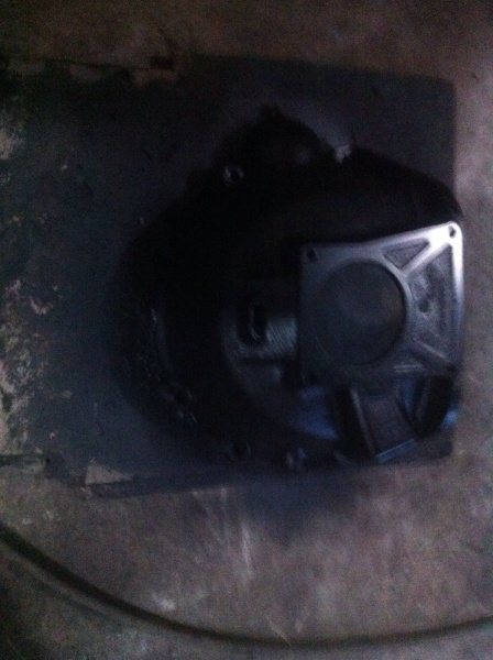

    Então vamos dar uma melhorada nesse conjunto de embreagem! Tudo novo!
    Amanhã deve iniciar a montagem das peças no chassi. Aí a coisa começa a tomar forma!
    F 85 v8 cachorro louco-20151015_193752.jpg F 85 v8 cachorro louco-20151015_193731.jpg

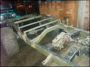

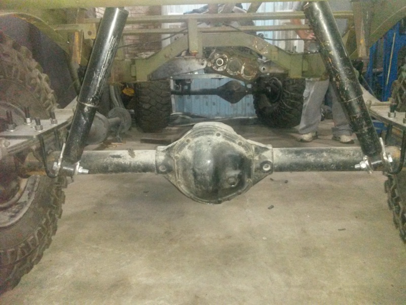

    Montagem e pintura iniciadas!
    F 85 v8 cachorro louco-20151017_152023.jpg F 85 v8 cachorro louco-20151017_152012.jpg F 85 v8 cachorro louco-20151017_152039.jpg F 85 v8 cachorro louco-20151017_153151.jpg F 85 v8 cachorro louco-20151017_153205.jpg F 85 v8 cachorro louco-20151017_162323.jpg F 85 v8 cachorro louco-20151017_171223.jpg F 85 v8 cachorro louco-20151017_173452.jpg
    Boa noite Luciano!
    O mecânico me disse que essa caixa de direção ja tem uma alteração. Daqui mais uns dias ele ja deve instalar a caixa de direção, barras e afins e então vou postar algumas fotos pra vc ver como foi feito pq explicar escrevendo é meio complicado kkk
