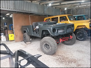

    Ja realizo consultas no forum há bastante tempo mas somente hoje me registrei. Estou montando uma F85 1972 e estou à procura de algumas peças e sugestões do pessoal que ja tem bem mais tempo neste ramo....
    A F85 vai ter suspensão de Toyota Bandeirantes sobre os eixos para ganhar altura em relação ao solo. Por momento vou utilizar os pneus 33 que vieram junto quando comprei mas futuramente devem vir sapatos maiores...
    A transmissão ja comprei, vai ser a do Marruá. Ficarei sem reduzida mas devo compensar na caixa que vou utilizar.
    As partes super importantes do projeto que estou buscando agora são a caixa, uma Clark 240F 4 marchas, que tem a primeira bem curta para compensar a ausencia de reduzida. Essa caixa equipava os caminhões F350 antigos e segundo informações é forte pra caramba. Achei aqui em Caxias por R$ 1.500,00 mas ainda não comprei....
    E por fim procuro um motor FORD V8 292 com capa seca que esteja funcionando e que não vá precisar de retifica muito cedo.... encontrei aqui na região custando na faixa de R$ 4.000,00.... mas o objetivo é pagar o minimo possivel.
    Se eu não fiz besteira acho que consegui anexar uma foto da lasanha....
    Abraço!
