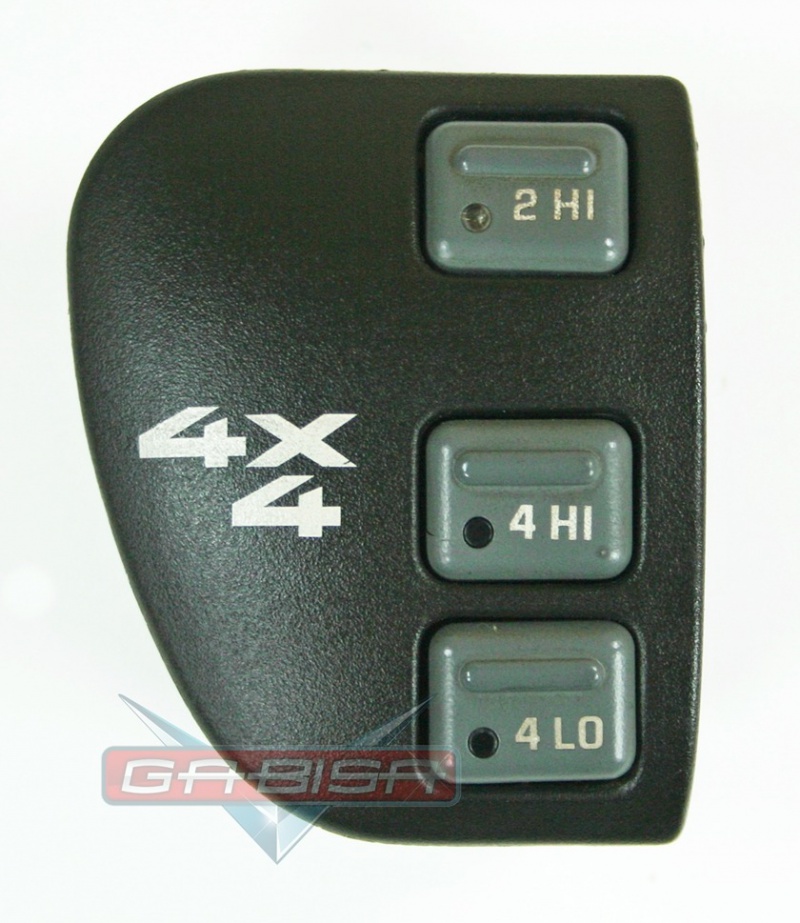

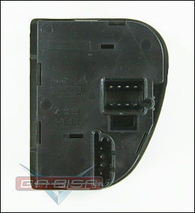

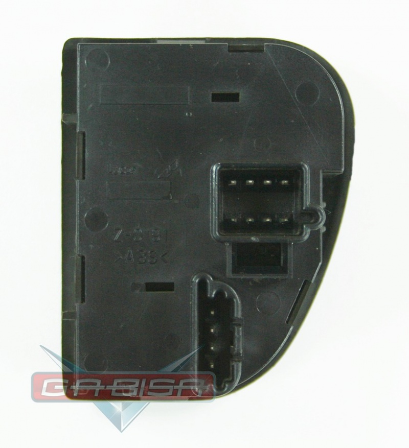

    é o seguinte.. eu preciso do chicote que aciona a 4x4, ele liga o botão do painel, a central da 4x4 que fica dentro do painel e o motorzinho la na reduzida.
    Se não encontrar o chicote inteiro ja serviria os plugs de conexão à essas peças, porque é aí que está o problema hehe
    lebrando que esse botão é do modelo mais novo mas nao sei certo em que ano começou a vir, mas como só existe dois tipos não tem erro, sendo do mais novo.
    aí vai as fotos das 3 peças pra voce ter uma ideia.
    essas são do botão, frente e tras.
    Anexo 414869 Anexo 414870
    essa é a central..
    Anexo 414871
    e esse o motor da reduzida
    Anexo 414872
    lembrando que essas peças eu ja tenho, preciso apenas do chicotinho ou dos plugs..
    se tu puder dar uma olhada aí pra mim eu agradeceria mano..
    é isso aí, valeu abraço

    essas sao as fotos do botão frente e tras..
    essa é a central
    e esse o motorzinho
    é isso ae vamos ver se agora funca huhu
    falo abraço
