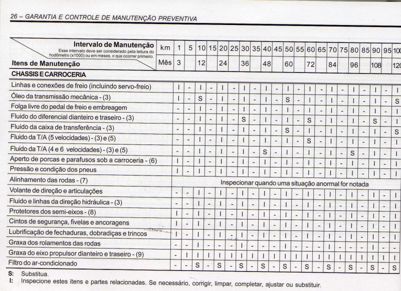

Troquei aos 60 mil km na garantia, sem troca de filtro e agora vou trocar tudo.
Pretendo levar na RScâmbios em POA, pois o cara me prometeu tirar tudo, com uma maquina que ele tem tipo aquelas que suga o óleo do motor, veremos.........vou acompanhar o procedimento.
Depois que fizer a troca posto como foi.

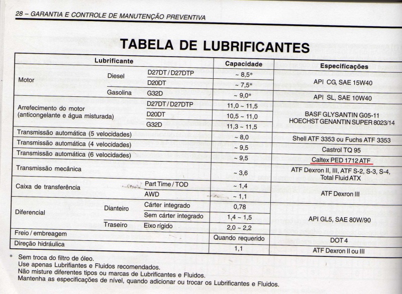

Quanto ao óleo o manual fala no TQ 95 da Castrol, mas pelo que pesquisei não tem no Brasil.
Então esse Titan seria uma opção Valladares??
Quem vende aqui?
Por aqui só achei o Pentosin ATF 1.
