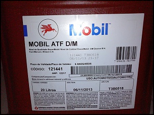

    Bem, daqui a pouco terei que trocar o óleo do cambio automatico. Tem concessionaria pelo Brasil usando o mobil ao inves do titan do galao azul. Algum ja usou este mobil? Me disseram que pode danificar o cambio usar o mobil. Seguem fotos.Ssangyong Kyron-cam00044.jpg
    Este é recomendado no manual. Pelo menos do meu carro.
    Este tem concessionaria usando.
    O que me dizem os mais experientes?

    O indicado pela SsangYong é o Titan 3292 da foto. O manual antigo traz esse castrol, o novo traz outra especificacao, um livrinho fininho branco.
    William o mobil tem outra especificacao.

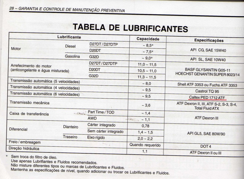

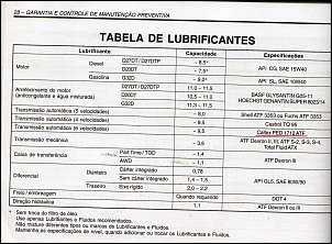

    O carro de 4 velocidades tem como oleo indicado o CASTROL, mas o de 6 velocidades tem o CALTEX PED 1712 ATF.
    Encontrei na internet um documento da Ssnagyong indicando um oleo FUCKS TITAN ATF 3292 como o recomendado, que a districar recomenda por aqui no Brasil.
    Site e imagens em seguida:
    O arquivo do link abaixo deve ser aberto no excell, mas estou postando o print screen do que tem no site.
    http://www.google.com.br/url?sa=t&rc...63556303,d.dmQ

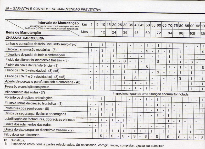

    Seguem as paginas do manual branquinho. Para o carro de seis velocidades.
    A primeira indica a especificacao do oleo CALTEX e a segunda a troca que deve ser de 40 em 40 mil km rodados. Isso me deixou duvida Chalburque, seu carro tem 4 velocidades? Pois o meu tem seis.

    Valladares,
    A minha tem 6 marchas.
    Realmente no manual branco fininho, fala em shell ATF 3353 ou Fuchs ATF 3353 e pro câmbio de 4 marchas fala no Castrol TQ 95.
    E nãoooooooo fala nada pro câmbio de 6 marchas como no teu manual!!!!!
