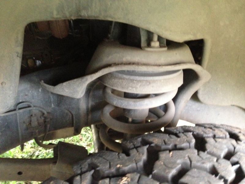

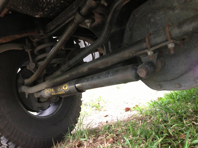

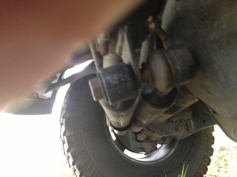

Seguem algumas fotos da susp. dianteira com o lift de 2 pol. e amort. duplo de direção. Quero ressaltar que os amortecedores trabalham no sentido contrário entre si. Anexo 433424Anexo 433425Anexo 433427Anexo 433429Anexo 433430
ta vendo esses 2 parafusos em U que prende o suporte do amortecedor na barra de direcao, eu achei eles muito fraco alias na hora que foi aperta um deles espano, eu dei 4 pingos de solda prendendo o suporte na barra, aconselho voce fazer isso (sei que fico meio gambiarra mas nao vai correr o risco de soltar)
A direção ficou muito boa sem nenhuma vibração, eu mesmo fiz as instalações e não levei em css.
