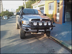

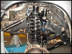

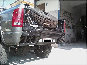

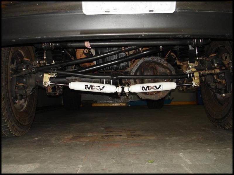

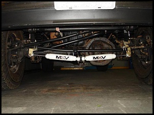

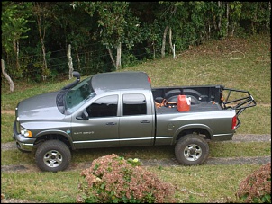

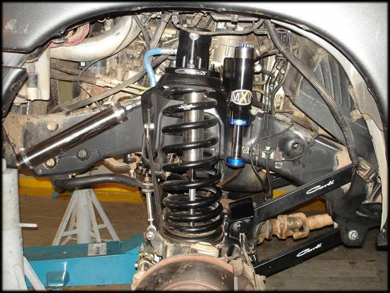

    Segue fotos da Ram que estou montando:
    Suspensão Carli 3" Bilstein 2,65
    Amortecedor duplo de direção Pro Comp
    Batente hidraulico Fabetech
    Snorkel
    Modulo Hypertech +40 / 70 / 100 HP - 370 / 400 / 430HP
    Pneus 34,4
    Tire Gate 2 estepes
    Parachoques personalizados
    04 farois 9" Ironman 100W
    Miniaturas de Anexos Miniaturas de Anexos Dodge Ram 2010-10_4.jpg   Dodge Ram 2010-11_2.jpg   Dodge Ram 2010-022.jpg   Dodge Ram 2010-img568-01.jpg   Dodge Ram 2010-img612-01.jpg
  • #462
    Rs para que o Snorkel, vai atravessar o atlantico rs
    Qual a ideia o uso dela?
  • #463
    mmeceni,
    vi tua ram la no marcelo há uns 2 meses.....só estava com o snorkel e tava montando a suspa.....tava ficando bem legal.....
    Show o projeto hein ! Ele me disse que o carro era para uma corrida.....
    abraços

    Eu achei o máximo tanto a Suspensão Carli 3" Bilstein 2,65
    Amortecedor duplo de direção Pro Comp batente hidraulico Fabetech,ficou muito bom,excelente parabéns.
    Abraço Roberto Tibúrcio.

    A principio pensei em montar o carro para participar de competiçoes de cross country na catgoria caminhoes, ficou muito boa de suspensão mas sem cambio manual não vai dar....... Agora o projeto é acompanhar o Dakar em 2011 quem sabe fazendo apoio para motos / carro.

    Mesmo mexendo no cambio original o carro fica muito "bobo" nas entradas de saidas de curva e para colocar um cambio mais apropriado a brincadeira começa a ser de gente grande..... Nos EUA é facil montar um carro para as provas de Baja, os Americanos tem absolutamente tudo que vc pensa em peças e acessorios para o carro, mas para trazer para o Brasil a coisa é bem complicada no diz respeito as taxas cobradas.......
    Quanto ao bloqueio, é minha proxima compra, qual vc colocou no seu carro? é direto ou vc faz o acoplamento quando quer? Vou para os EUA no final deste mes e pretendo compar um air locker.

    O cambio da F250 não serve na RAM ?
    Entendo que por ambos usarem o motor da mesma familia pode ser até sem adaptação nenhuma.
    Fora isso tem os cambios dos caminhões Ford e VW que usam o mesmo motor.
    Tenho alguns contatos da Eaton (ex Clarck) se precisar, não é da área de cambio, mas podem lhe indicar alguem da área lá.
    Bem até onde sei tem 3 opções de Bloqueio para os eixos da RAM, o do fabricante do eixo, o ARB e o True Trac.
    Acho que custam mais ou menos o mesmo preço, eu optei pelo True Trac pois para mim é uns dos melhores bloqueios que existem, mas é discriminado por não ser um 100%.
    Quem tem não tem o que reclamar é muito eficiente mesmo no fora de estrada mais pesado, é do tipo instala e esquece pois não precisa de manuteção nenhuma e esta sempre lá para ajudar sem precisar acionar nada, etc e tal. E não atrapalha nem muda nada a dirigibilidade no uso normal, alias somente melhora a tração e segurança mesmo no asfalto.
    Se bobear com ele arranco em 4x2 e motor original na sua frente com o motor com chip e sem bloqueio no 4x2 rs
    Já o ARB exige manutenção constante da linha do ar e em intervalos maiores da parte eletrica e do compressor. Os novos ARB acho que já eliminaram um problema de desgaste de um anel de vedação que exigia uma manuteção em intervalos bem distantes mais exigia. Fora isso voce tem que prever antes quando vai precisar ou não do bloqueio a fim de ligar e desligar manualmente.
    Então minha opção pelo True Trac e lhe recomendaria também, principalmente se for fazer o uso mesmo de competição, pois nem vai precisar lembrar que ele existe no calor da competição não precisando lembrar de ligar ou desligar mais alguma coisa. Fora que a instalação foi super fácil.
