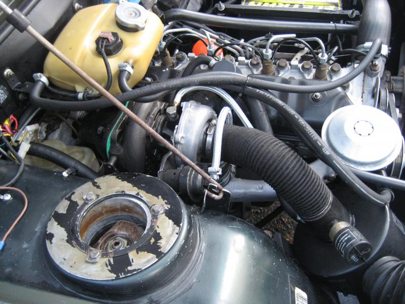

Rapaz,foi de tirar do sério,tentei tudo que pude e conhecia.
Recarreguei minha bateria varias vezes,rodava e não pegava.
Conversei com um bombista,e ele,me aconselhou a usar o whitelub
na admissão e virar até pegar.
Para dar certo eu reboquei a pickup por uns 200 metros,fazendo assim:
Engrenando uma 2ª,e com a embreagem acionada com o carro em movimento,
acionei o arranque e soltei a embreagem devagar,com o motor em movimento.
ai deixei ser puxada até pegar.
Ela não parou mais,mas com o passar dos dias,as vezes desacelerava e acelerava sozinha.
já estava para desmontar a bomba injetora e os bicos para recondicionamento.
Quando uma tarde ao tentar liga-la para ir pra casa ela não pegou,desta vez eu percebi
que havia entrada de ar,bombeei e sangrei,ela pegou,depois troquei o filtro de combustivel.
O estranho é que eu bombeava e saia diesel até nos bicos e não pegou,deve ser este tipo de bomba que engana.
Já tive um MB1111 ,e sangrou ,girou e pegou!!!
Moral da história:
Meu problema não foi motor nem bomba,era entrada de ar,causada por filtro entupido.
esta semana ao passar na rua,ouvi de uma S10 que deu entrada de ar,e o cara de tanto tentar
danificou a bateria.
