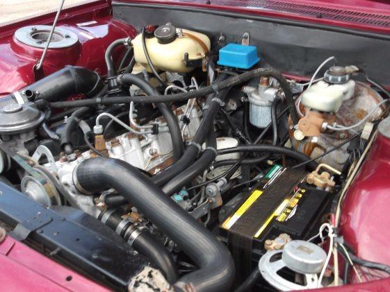

Sempre me incomodei com a perda de óleo lubrificante que o meu motor indenor tinha.
Pesquisei muito ,busquei fotos ,manuais ,experiências ,e nunca achei algum artigo que fosse parecido com meu problema.
Possui motores MWM,OM321,OM352,e nunca havia algo semelhante.
O oleo era jogado fora juntamente com o ar através da tampa de acesso às vávulas ,meu motor vivia sujo de óleo,pingava no chão...
minha primeira solução foi colocar uma braçadeira apertando o mangote da admissão,resolvi o problema de sujar o motor .
Mas ai começou a descer oleo através do filtro (Corpo).
Ainda não satisfeito,me lembrei que em algum motor que tive acho que os GM da C10.
Há uma chapa presa na parte superior da tampa de valvulas e o ar que sai ,ainda passa por filtro de tela,fazendo-o gotejar de volta para o motor.
Decidido a implementar essas mudanças,logo percebi que não seria bem assim,pois a tampa dos balancins é separada a cada duas valvulas,tive que fazer uma pequena envolvendo internamente somente onde está a saida do suspiro,e ainda colocando uma tela(retirada de um suspiro de bomba de óleo de Delrey),isso colocado dentro do copinho plástico de saída do suspiro.
Resolveu meu problema de perda de óleo.
