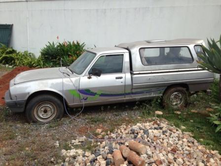

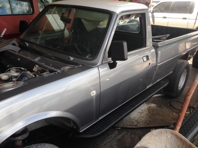

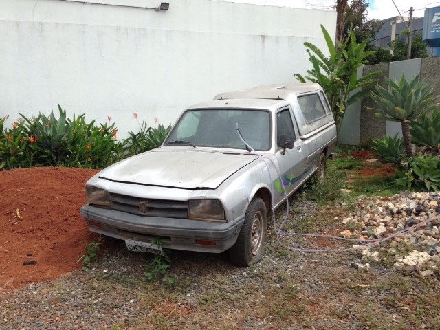

Caros amigos, espero que esse fórum ainda esteja ativo, tenho uma Peugeot 504 desde 1999, usei muito, ate ela pedir arrego e ficar parada no patio da minha empresa por mais de 6 anos. Foi quando, no intuito de ver o que eu ia fazer com ela, que eu conheci esse fórum. Quando eu vi a camionete do Fabio fique louco e resolvi fazer algo semelhante. já estou quase finalizando o projeto, só falta chegar o motor (dísel 2.8 MWM) e ela estará pronta pra rodar. Como o Fabio, eu subi ela 20 cm, e caprichei na pintura. Adicionado a isso, coloquei direção hidráulica, mudei o freio, estofamento interno... No total eu já gastei R$ 15.000 nesse projeto, parece muito mas considerando que estou com um carro a Dísel (novo) por esse valor, acho que esta valendo.
Aqui esta a foto de como ela era e como esta ficando.... Anexo 449447Anexo 449447Anexo 449448
Aqui estão algumas fotos de como ela era e como esta ficando...Anexo 449450 Anexo 449453
