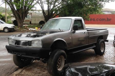

Raphael, Essa foi a ultima foto que eu tirei dela (ainda sem motor) - Nessa foto da pra ver bem algumas das adaptações feitas como o Pisca-pisca lateral, estribo da S10 e retrovisor da D20 - Fico a disposição caso queira dar uma olhada nela pessoalmente.Anexo 452081
