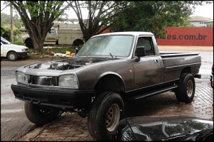

    caros amigos, espero que esse fórum ainda esteja ativo, tenho uma peugeot 504 desde 1999, usei muito, ate ela pedir arrego e ficar parada no patio da minha empresa por mais de 6 anos. Foi quando, no intuito de ver o que eu ia fazer com ela, que eu conheci esse fórum. Quando eu vi a camionete do fabio fique louco e resolvi fazer algo semelhante. Já estou quase finalizando o projeto, só falta chegar o motor (dísel 2.8 mwm) e ela estará pronta pra rodar. Como o fabio, eu subi ela 20 cm, e caprichei na pintura. Adicionado a isso, coloquei direção hidráulica, mudei o freio, estofamento interno... No total eu já gastei r$ 15.000 nesse projeto, parece muito mas considerando que estou com um carro a dísel (novo) por esse valor, acho que esta valendo.

    Reynaldo, resolvi trocar tudo!! no início eu ia colocar o motor da hilux 3,0 e fazer uma flange pra adaptar no cambio, porem o mecanico que esta fazendo a minha camionete me alertou aos prováveis problemas que isso poderia causar e eu fiquei com medo de começar a ter muito problema - Foi quando eu achei uma S10 batida que o cara queria passar tudo - achei a opção boa ! Ainda não testei, mas acho que esta ficando bem legal

    O carro vai ficar uma S10 com carroceria de 504!!! Tomara que fique bom!!! meu maior medo é a direção hidráulica... não sei como o carro vai responder a essa adaptação!

    Eu estou usando a caixa do Marea - Meu mecânico já usou ela antes e disse que ficou muito bom! A caixa do monza ele falou que cabe, porém o percurso fica muito curto

    Raphael, será um grande prazer dividir as informações - Eu ainda não tive a oportunidade de testar o carro, mas o mecânico que esta fazendo a minha camionete (talvez você já tenha ouvido falar nele, sendo você de Brasilia), o Sr Hermes, que fica no Setor de oficinas norte, é um profundo conhecedor da 504 - Ele já foi da Peugeot e hoje é referencia nessa camionete. Ele tem mais de 15 dessas para uso de peças e de acordo com ele, a melhor opção de adaptação de direção hidráulica para essa carro e a do Marea (com um amortecedor de direção adaptado para que não fique muito leve em alta velocidade) - Se você quiser dar uma conferida no serviço, será um prazer lhe mostrar... ta ficando bem legal!

    Raphael, Essa foi a ultima foto que eu tirei dela (ainda sem motor) - Nessa foto da pra ver bem algumas das adaptações feitas como o Pisca-pisca lateral, estribo da S10 e retrovisor da D20 - Fico a disposição caso queira dar uma olhada nela pessoalmente.Peugeot 504 GRD-img_4711.jpg
