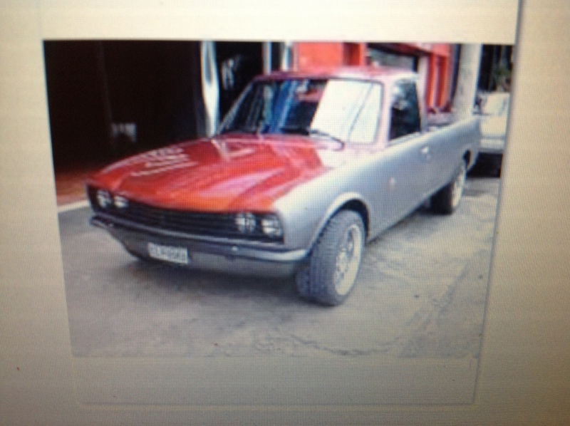

    Meu amigo, eu gostei muito do que vc fez na frente do seu carro, tem como vc mandar mais umas fotos, só que de dia?

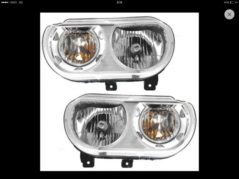

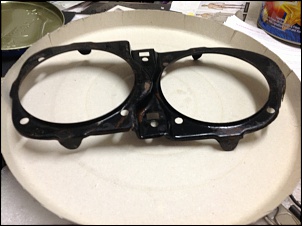

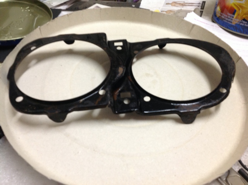

    Boa noite Rodrigo de Castro, eu instalei a chapa que apoia os farois da brasilia, e tb os farois dela, eu ainda vou levar a Pick up para uma lanternagem geral, essa tem muita ferrugem na parte interna entre o painel e a churrasqueira, ainda tem a extrutura das longarinas tb com podres e trincas, e se xonseguir comprar os farois do Dodge Challenger eu vou instalar nela, no lugar dos da brasilia.
    Outro dia eu tiro a foto que me pediu.

    Caro Pesca5000, Obrigado pelas dicas dos faróis, ela fica bem mais bonita assim!
