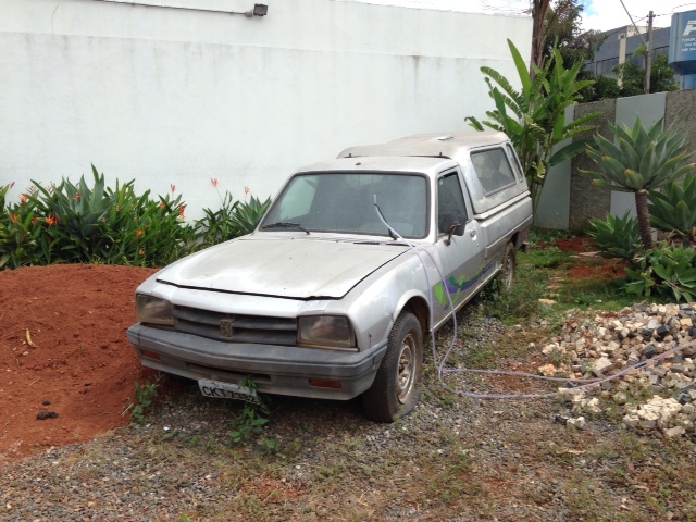

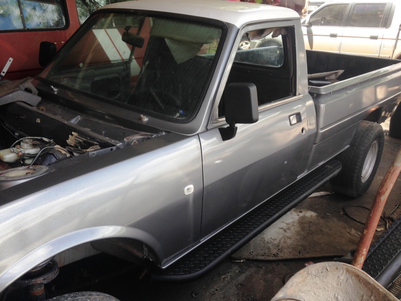

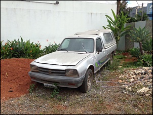

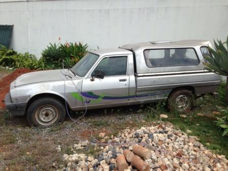

    Aqui esta a foto de como ela era e como esta ficando.... Peugeot 504 GRD-peugeot-001.jpgPeugeot 504 GRD-peugeot-001.jpgPeugeot 504 GRD-img_4573.jpg

    Aqui estão algumas fotos de como ela era e como esta ficando...Peugeot 504 GRD-peugeot-004.jpg Peugeot 504 GRD-img_4573.jpg

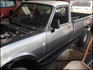

    Raphael, Essa foi a ultima foto que eu tirei dela (ainda sem motor) - Nessa foto da pra ver bem algumas das adaptações feitas como o Pisca-pisca lateral, estribo da S10 e retrovisor da D20 - Fico a disposição caso queira dar uma olhada nela pessoalmente.Peugeot 504 GRD-img_4711.jpg
