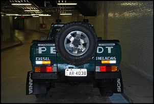

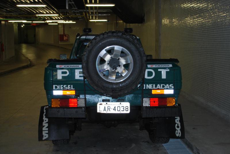

    Galera desculpe a demore, estava de viagem.

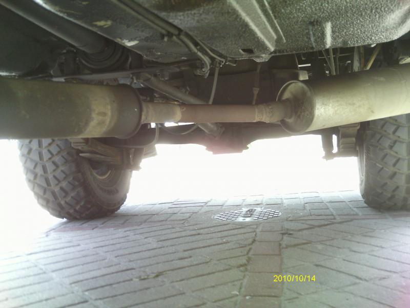

    Qto ao estepe, foi o único lugar q restou, pois o tanque da d20 é grande e só dava ali no lugar do estepe, nao colocaria tb tanque pequeno de novo ( o de fusca dá sem problemas)
    qto aos pneus, uso 31x15 bf na frente e 33x15 yokohama atrás.
    Qto ao escapamento, tirei o q está na foto pois é barulhento demais (inox)
    coloquei um de kadett 1.8 e somente ele abafou legal, ficou um ronco sereno, mas pra sopro grosso e grave (bem bacana)
    amanha postarei fotos, pois estao no computador do trabalho e tirarei mais fotos , pois a frente foi modificada com espassadires e alongamento do strub/cartucho

    fotos 504
    Seguem mais fotos, prestem atenção: A dianteira já foi modificada.
    Providenciarei novas fotos
    abç a todos

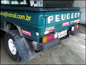

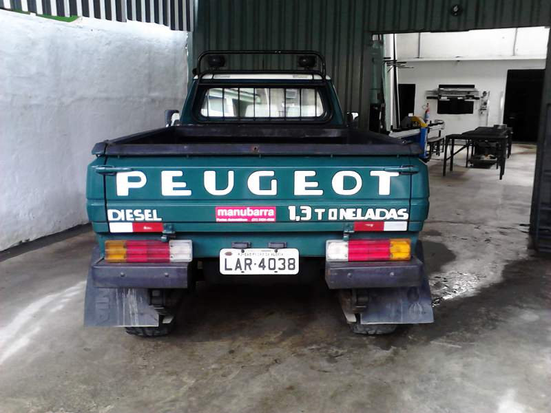

    Mais fotos
    na lanternagem, fechamos todos os furos das lanternas originais e usamos lanterna da mercedez (caminhao)

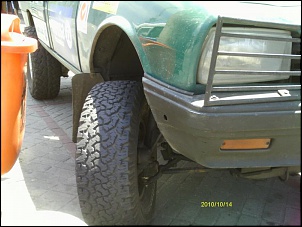

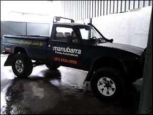

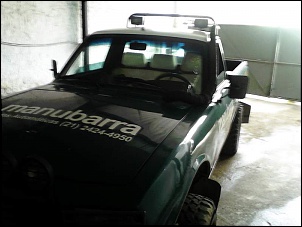

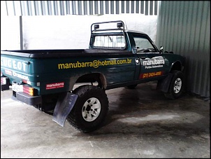

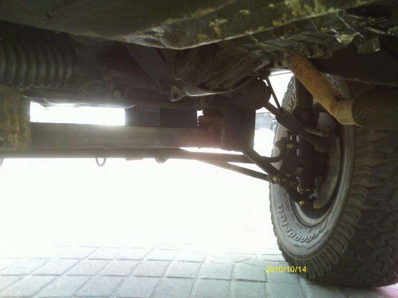

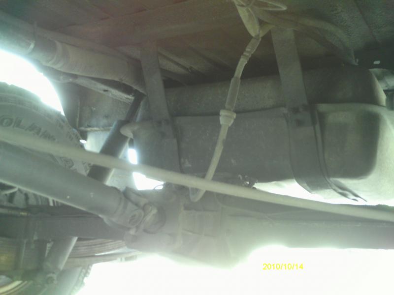

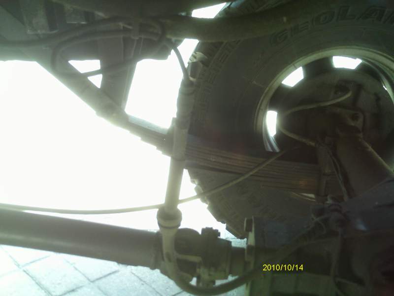

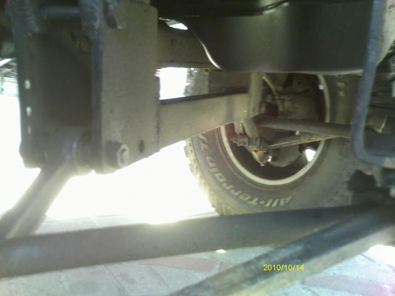

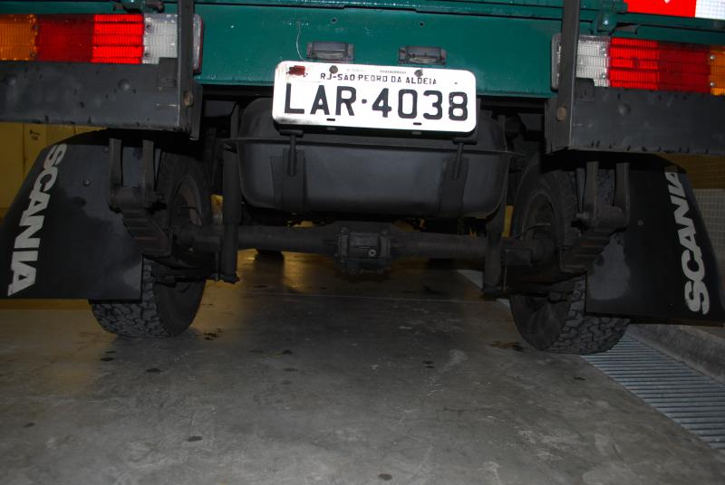

    504

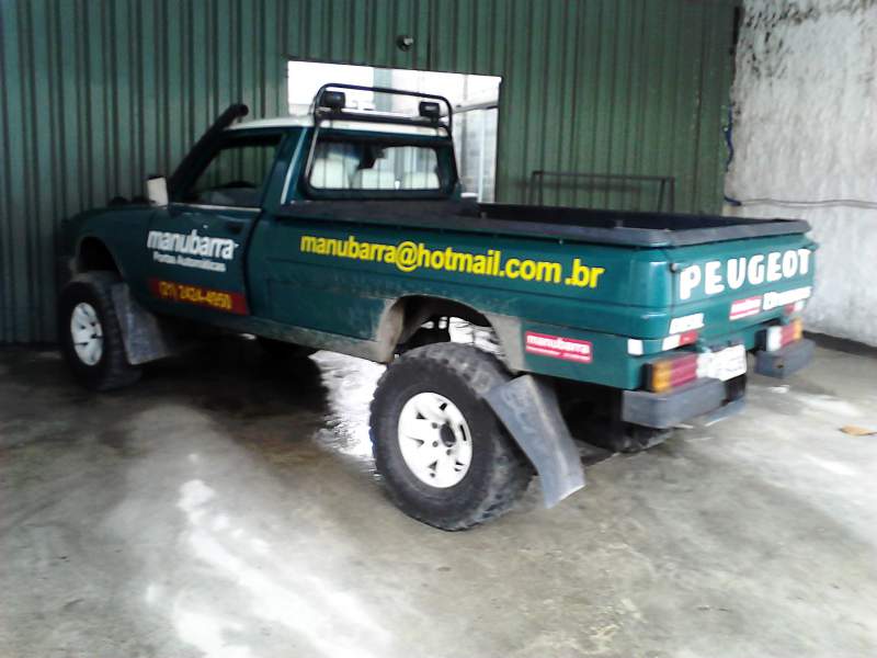

    BOM DIA

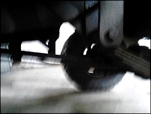

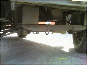

    REALMENTE FORAM TANTAS MODIFICAÇOES QUE TERÁ QUE VER O CARRO PESSOALMENTE CARA, PUXA VIDA 5 ANOS MODIFICANDO.... VAMOS LÁ VOU TENTAR RESUMIR (SE QUISER TE MOSTRO O CARRO SEM PROBLEMAS)

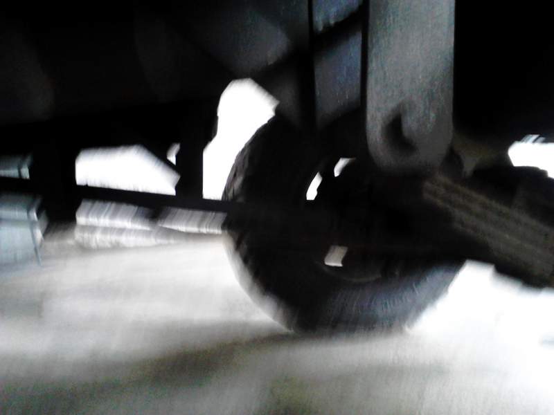

    1 - TRASEIRA
    PNEUS 33X15" YOKOHAMA
    jogo de rodas DA F1000 FABRICANTE SCORRO MODELO S 150
    (TEM ABRIR CADA UMA DAS FURAÇOES POIS O PARAFUSO DA PEUGEOT É MAIS GROSSO - ESTAS RODAS TEM O OFF SET MAIS PRA FORA E AJUDAM COM OS PNEUS LARGOS)
    LINK http://www.scorro.com.br/produto.asp...a=15&AroLink=9
    JUMELOS 30 CM ENTREEIXOS
    JUMELOS DA FRENTE NAO SAO MAIS JUMELOS E SIM SUPORTES
    TRANSMISSAO MODIFICADA PARA 02 SEÇOES (PEUGEOT + FINAL OPALA)
    AMORTECEDORES MERCEDEZ 608 COM ALONGADORES 20CM (SE NAO ALONGASSE NAO DARIA NEM PRA MONTAR)
    TANQUE D2088L NO LUGAR DO ESTEPE - ESTEPE SOBROU PRA TAMPA (PODERIA TER COLOCADO EM OUTRO LUGAR, MAIS PREFERI NA TAMPA POR ACHAR MAIS AGRESSIVO - GOSTO É GOSTO)
    LANTERNAS CAMINHAO MB R$ 32 cada uma

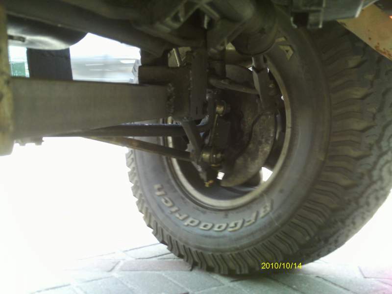

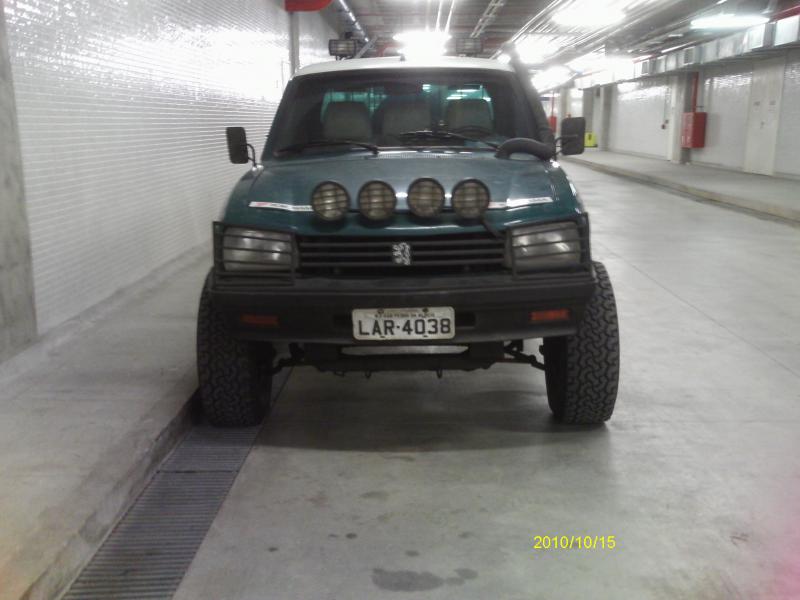

    dianteira
    PNEUS 31X15" BF
    ENTRE O SUB FRAME DIANTEIRO DA SUSPENSAO E O CHASSI COLOCAMOS UM ESPASSADOR DE 20 CM
    02 MOLAS MAIORES E MAIS GROSSAS NA BITOLA
    02 AMORTECEDORES OGIRINAIS
    OS CARTUCHOS (STRUB) FORAM ALONGADOS 10CM E OS CALÇOS CILINDRICOS INTERNOS DOS AMORTECEDORES TB FORAM ALONGADOR 10CM
    BRAÇO PRINCIPAL DA SUSPENSAO FOI ALONGADO 3,0CM
    BARRA TENSORA DA SUSPENSAO FOI ENCURTADA 1,0CM
    ROLAMENTOS SKF
    BUCHAS ORIGINAIS
    02 BRAÇOS AXIAIS DA DIRECAO ALONGADOS 4,0CM
    OS BRAÇOS QUE GIRAM AS RODAS (NAO SEI O NOME - AQUELES QUE SÃO SOLDADOS NA PARTE INFERIOR DO TUBO) FORAM CORTADOS E REALOCADOS MAIS OU MENOS 10CM PRA CIMA
    PQ MAIS OU MENOS 10 CM?? PELAS EXPERIENCIAS QUE TIVEMOS EM REALOCÁ-LOS( TIREI A CONCLUSAO QUE O ANGULO DOS BRAÇOS AXIAIS TEM QUE SER IDENTICOS AO ANGULO DOS BRAÇOS DA SUSPENSAO, SENAO DÁ ZEBRA E O CARRO FICA LOUCO ABRINDO E FECHANDO A DIREÇAO CNF ABAIXA E SOBE A SUSPENSAO) PO ESSA FOI F... DE RESOLVER
    NO MAIS, TD NA MESMA, MOTOR, CAIXA, ETC.
    ABÇ

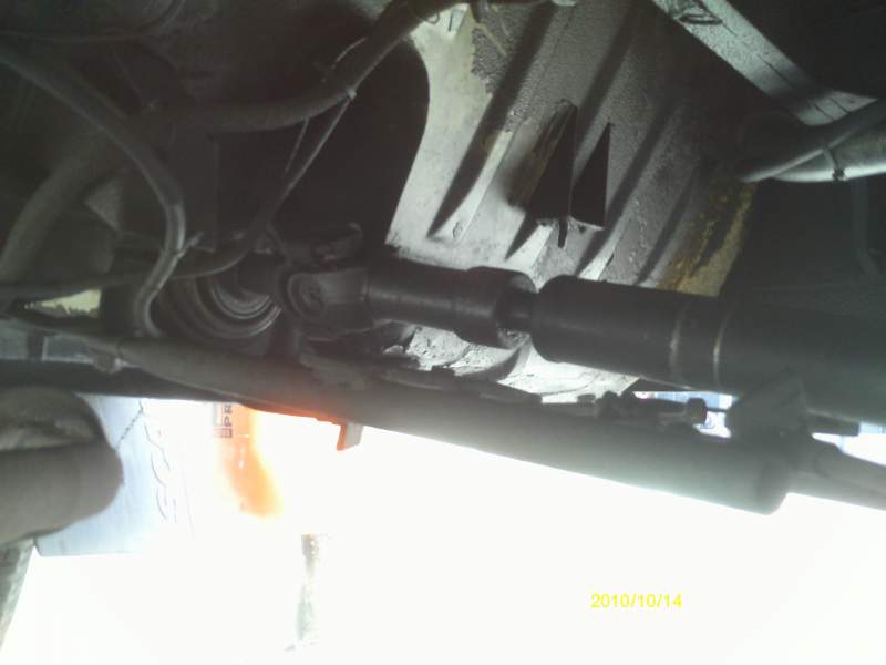

    ah o escapamento é de kadett 1.8
    Miniaturas de Anexos Miniaturas de Anexos Peugeot 504 GRD-imag0001.jpg   Peugeot 504 GRD-imag0003.jpg   Peugeot 504 GRD-imag0004.jpg   Peugeot 504 GRD-imag0005.jpg   Peugeot 504 GRD-imag0006.jpg
  • #20
    Usuário Avatar de FABIOVAZ
    25/01/2008
    28
    fotos 504
    ultima foto do carro modificado
    transmissao opala e tanque d20
    tem que desmontar o diferencial , cortar a ponta estriada do pinhao e soldar a ponta estriada do opala - para receber perfeitamente o flange de berço do opala
    qto ao freio de mao
    tem q cortar aqueles tubos tirantes em v e deixá-los pendurados... ainda é uma questao a resolver mais pra frente mais estamos sem tempo e grana rsrsrs
    esta ultima foto é com a dianteira ainda mais baixa em relação a atual, mas já era mais alta em relação ao normal, pois já usava 235 75x15" na frente
    qto ao snorkel, foi feito com mangueira de silicone para dar voltas até o filtro por dentro do motor e a parte externa foi feita durante a lanternagem, tb na Guticar- araruama os tubos externos sao de turbina de Caminhao vw e tubos de 3" de lona para ar
    espero ter ajudado
    abç

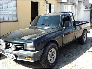

    Obs:
    As fotos com as rodas brancas sao mais recentes - dianteira 31x15" e tras. 33x15"
    as fotos que as rodas ainda estao cromadas sao mais antigas e com pneus menores - diant 235x15" e traseiros 31x15"

    Usuário Avatar de João Muraro
    16/07/2009
    Salvador/BA
    64
    177
    Citação Postado originalmente por FABIOVAZ Ver Post
    Obs:
    É Fabio, pelo visto vc construi outro carro por baixo, nos moldes do "Dangel", só falta ser 4X4. Se eu morasse no Rio com certeza gostaria de ver pessoalmente a sua viatura. Parabéns, João Muraro.

    504
    Opa, devo ser a reencarnação de um primo pobre do dangel...

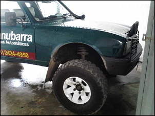

    Valeu aí vão mais duas fotos que tirei ontem do 504 com a frente alta e bem mais agressiva.
    Realmente só falta o 4x4, mas aí é demais...
