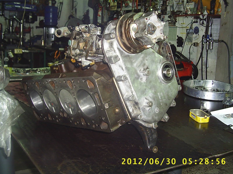

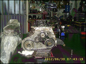

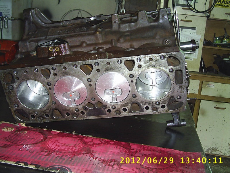

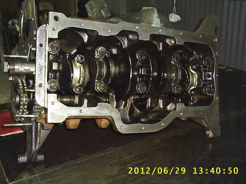

    Olá pessoal, meu ramo é construir gaiolas de trilha, mais herdei do meu finado pai uma peugeot 504 que estava parada a uns 4 anos, ela estava com o motor fundido, como manjo um pouco de mecânica resolvi fazer na minha oficina mesmo, o que os caras pediram de mão de obra foi um absurdo, gastei em peças e retífica a grana...
  • #159
    31/01/2012
    16
    Peugeot 504 GRD-motor-004.jpgPeugeot 504 GRD-379590_450997914974100_1286496955_n.jpgPeugeot 504 GRD-peugeot-motor-003.jpgPeugeot 504 GRD-peugeot-motor-005.jpgPeugeot 504 GRD-peugeot-motor-004.jpgPeugeot 504 GRD-peugeot-motor-006.jpgPeugeot 504 GRD-peugeot-motor-008.jpgPeugeot 504 GRD-64529_454738281266730_1639984884_n.jpg
  • #160
    31/01/2012
    16
    Peugeot 504 GRD-2013-04-21-060.jpgA criança já com o coração novo e andando pra todo lado!!!

    Esta retifica está querendo ganhar muito, entre peças e serviço de retífica gastei em torno $ 3.100,00, mais $ 150,00 pra dar um trato nos bicos que estavam mijando, a bomba se tiver boa não mexe. Serviço em retifica e f, os caras só querem ganhar e este motor não é tão difícil de mexer, o maior problema foi o peso dele pois tirei com um guincho de catraca daqueles lee tool de 120,00, fiquei com um cagaço mais deu certo, a questão da adaptação eu acho que com o preço do motor e mais algumas coisas que sempre faltam e mão de obra, serviço de torneiro para a flange você vai gastar quase o mesmos disso ou um pouco menos, não sei se é viável pois adaptações sempre é complexas, sempre faço este tipo de coisa em gaiolas de trilha e sempre tem pepino na hora de por. acho que você deveria procurar um mecânico meio enforcado que sai bem mais barato, um conselho quando desmontar sempre fique junto senão ele quer trocar até a repimboca da parafuzeta, Abraços e boa sorte amigo!
