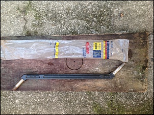

    Olá Salles, boas dicas, eu queria comprar a turbina da Ranger 2.5, eu falei com uma oessoa que colocou uma em um Jeep, e me falou que ficou muito bim, mas ele recomendou que instalasse um interccoler junto, pela sua experiencia, a turbina de Ranger 2.5 é muito grande, ela tem uma valvula que tem uma regulagem, e minha intenção é apenas melhorar o desempenho, na subida da praia eu ficava andando com os caminhões,,,,,eu não aguento, meu outro carro é um Mazda mx3, nada super,,,,mas subo a serra normal, como eu nunca andei em outra pick up 504 eu não sei se a minha esta ruim,,,,quando eu soltei os parafusos do cabeçote a maioria estava solto, e não sei se isso é muito prejudicial.
    As pečas abaixo eu troquei zero da Pick up, radiador, mangueiras, fuido refrigerante, valvula termostatica, servo freio, cilindro mestre, discos d freio, cubo direito, rolamentos dos cubos, telescopico eixo, amortecedores, coifas, batentes superiores e das molas, hastes da direčão, braço da direção, caixa da direção, coxins, suporte frontal que sustenta barra estabilizadora, ponte que sustenta a caixa e coxins motor, coxins motor, abri pinças trocando cilindros oxidados e reparos, pastinhas, revisei o filtro de diesel arrumando vazamento e trocando juntas e filtro, troquei todas as correias, vela aquecedoratubulačão do combustivel, boia do tanque, desmontei tanque e lavei/pintei, cabis de aceleção, embreagem, freio de mão, burrinho, lonas, panelas, alavanca de freio arrumei, motor de arranque desmontei troquei rolamento escovas, alternador desmontei arrumei troquei a caixinha eletronica, ainda vou abrir o cambio e trocar os rolamentos e a caixa fromtal que está com vazamento, vou trocar os rolamentos da arvore de tração e trocar arvore, eu não sei se alguem fez tanto por esse carro, mas eu quero deixa-lo bom para não ter problemas futuros, e ainda nem falei da funilaria que será outra história.
    Obrigado a todos pela ajuda.
    Miniaturas de Anexos Miniaturas de Anexos Peugeot 504 GRD-image.jpg   Peugeot 504 GRD-image.jpg   Peugeot 504 GRD-image.jpg   Peugeot 504 GRD-image.jpg   Peugeot 504 GRD-image.jpg   Peugeot 504 GRD-image.jpg   Peugeot 504 GRD-image.jpg   Peugeot 504 GRD-image.jpg

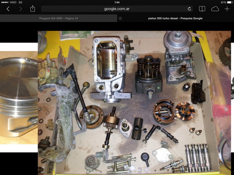

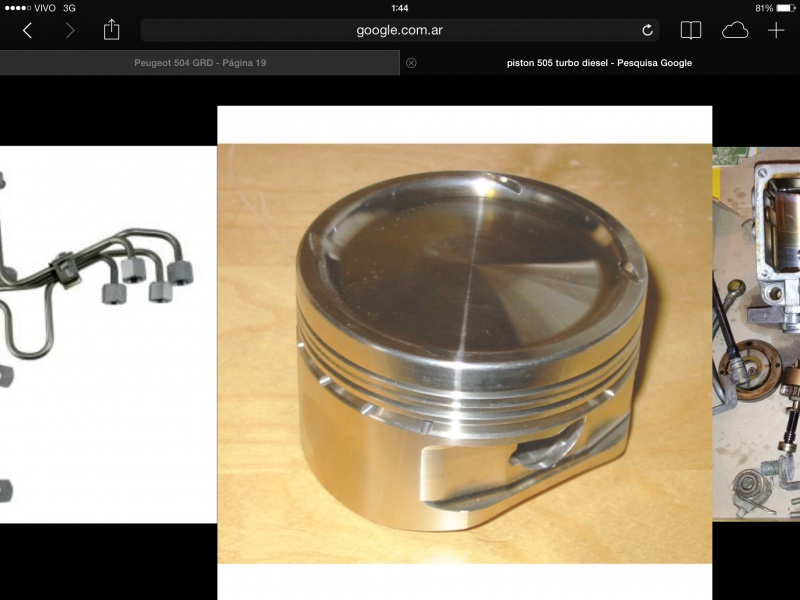

    Oi Sallles, outro dia eu encontrei pistões para turbo na internet e reparei que eles são diferentes, parece ter uma coroa encima, deixando o centro mais baixo, não seria essa diferenča de 2 ou 3 mm que vc comentou que pode fazer tal diferença, em todos os relatos aqui, eu não encontrei ninguem comentando sobre a troca desses pistões, e pode ser aí a falha dos amigos, e dá uma pensada se vc acha que existiria um comando de valvulas para turbo,,,,,eu não acredito que se alterarmos o momento da abertura das valvulas alteraria para melhor ou pior......mas eu tenho que falar com alguma oficina Argentina, pelo que me falaram quem mexe nisso lá , são os bombistas.....até mais, em outras épocas vou me comunicar com vc oelo email já anotado, como tem conversado aqui esses dias, imagino que vai se lembrar de entrar......muitas vezes isso aqui fica morto por meses....até......
  • #221
    03/01/2013
    63
    38

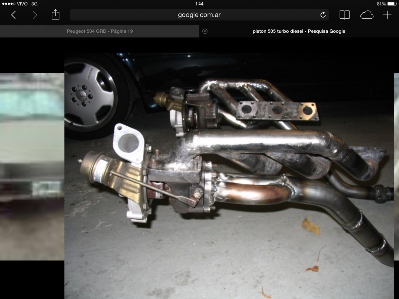

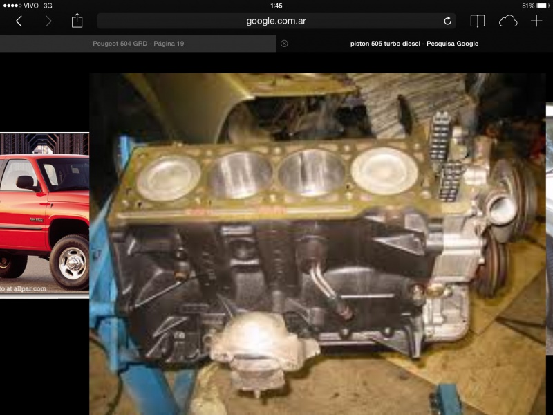

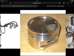

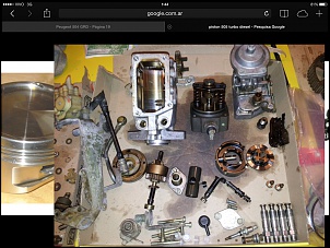

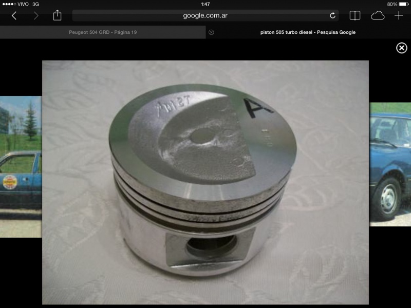

    Pistões para turbo 505 XD3, nem todas as fotos são do 505, são exemplos.....

    Oi Salles, eu conheci um profissional que faz escapamentos e gaiolas para carros de corrida que pode fazer qualquer adaptačão para saída de escape, eu fiquei surpreso com um coletor de admissão em sua bancada, eu percebi que era de ferro e normalmente é produzido de aluminio fundido, e ele estava soldando, e estava uma obra prima.....

    quanto a pistoes, é obvio que se existem originais pra turbo seriam melhores, porem, garanto que não foi só eles que foram mudados pra andar turbo de fabrica, por isso ainda fico com um turbo leve, pra gerar apenas 0.5, é somente pra ultrapassar e subidas, ja a turbina a do 2.5 eu acho grande, pro projeto de não mudar nada interno, de qualquer forma da pra regular a Wast gate, mais como a geração de gases é pouca desse motor acho que demora a encher
