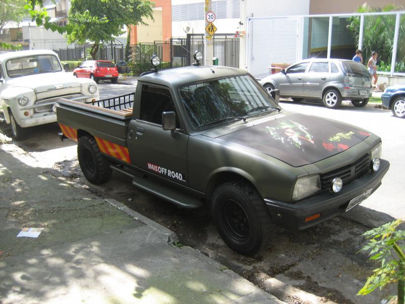

Meu Deus... achei o “pacote” : GRD 1995, 198.000 km, verde metálica, baleada mas com a lataria boa, cor horrível (já repintada) parecendo um pesadelo, motor, claro, fumando, sem freio (ambos), a instalação elétrica, pasmem, um rebuliço, pois quem fazia o arranque do motor era o timer das velas de aquecimento, enquanto as “ditas” eram acionadas com uma chave no painel. Contava ainda uma generosa crosta de óleo, graxa, barro e outros detritos no motor que só deu pra ver o que o compunha depois da terceira lavada no posto, fora o acúmulo de um não-sei-quê pulverizado por debaixo do carro que tento tirar ainda hoje.
Devo ressaltar que consegui ao menos um dos meus intentos: passatempo pros fins-de-semana. Pra terminar por esta vez, vou resumidamente (!?!) descrever o que já fiz.

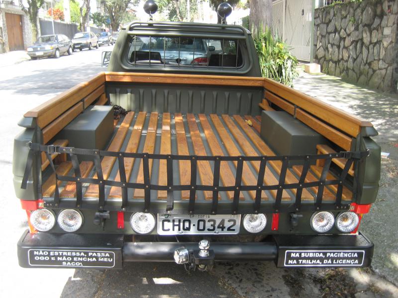

- troquei os 4 amortecedores por novos;
- substitui todos os coxins;
- arqueei as molas traseiras e estiquei as dianteiras;
- troquei pastilhas, lonas, cabos de aço – ainda não troquei o fluido;
- adaptei 2 retrovisores da C 20 (ficou bacana);
- tirei fora a proteção de caçamba, apliquei bate-pedra, pintei e apliquei madeira envernizada fosco-natural;
- refiz o chicote da parte do motor;
- adaptei 2 faróis de milha no pára-choque e 2 de neblina no santantonio (que foi trocado pelo original);
- troquei todas as mangueiras bem como as correias;

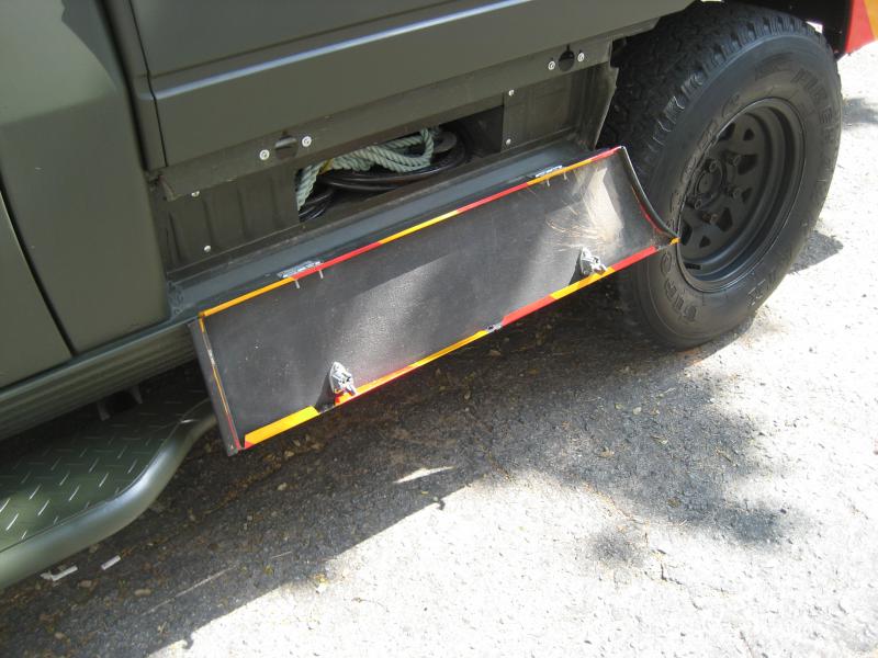

- adaptei um “porta-treco” com chave na lateral entre a porta e a roda (do lado do motorista, do outro lado já ta no “forno”) - dá pra guardar uma pá de coisas essenciais;
- fiz 2 estribos com tubos de 2” e chapa xadrez em ferro;
- coloquei, por enquanto, 2 pneus 235 75 15” atrás e 215 75 15” na frente, sem claro, as rodas originais, substituídas por 4 de 15”x7”;
- adaptei um reboque no pára-choque original, mas já ta em projeto outro pára-choque com tubos de 2” e reboque mais “maneiro”;
- adaptei seis lanternas traseiras de mesma cor – quem dá a função é a cor da lâmpada;
- pintei de verde-exército fosco.
