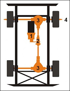

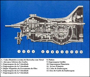

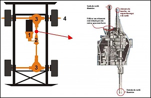

    Bom, o esquema é o seguinte.
    Não se mexe nada na caixa nem na caixa de tração/redução atual do niva (no meu caso da gaiola).
    Arranco fora o cardã que vai pro diferencial dianteiro.
    Na saida da caixa de tração/redução onde vai pro diferencial dianteiro, coloco a caixa do fusca trabalhada, ou seja, cortada a parte do diferencial sobrando apenas a caixa de marças propriamente dita, pra quem quer um servico melhor ainda, mande tirar todas as engrenagens da caixa e deixe somente a da 3a marcha que é 1x1, assim não corre o risco de engatar uma marcha errada.
    Bom, depois disso, na saida oposta a caixa, al qual foi alongada o eixo, conecto o cardã que vai pro diferencial dianteiro.
    Sendo assim, quando eu engatar 3a marcha na caixa do fusca, engata o cardã dianteiro, quando eu colocar em ponto morto, desengata.
    Como não sei explicar muito bem, que tal imagens?
    1 - Foto mostra o sistema do niva.
    2 - Mostra a caixa original do fusca
    3 - mostra a aplicação dos dois.
    Abracos

    Sei não, hein?!
    Acho que o kit da Prolada sai mais em conta, ou gera menos dor de cabeça que isso aí. Ou então aquela idéia de eliminar a função do diferencial central da caixa de transferência, transformando-a em 4x2 ou 4x4 normal ou reduzido, sem bloqueio, como já foi comentado.
    França.
