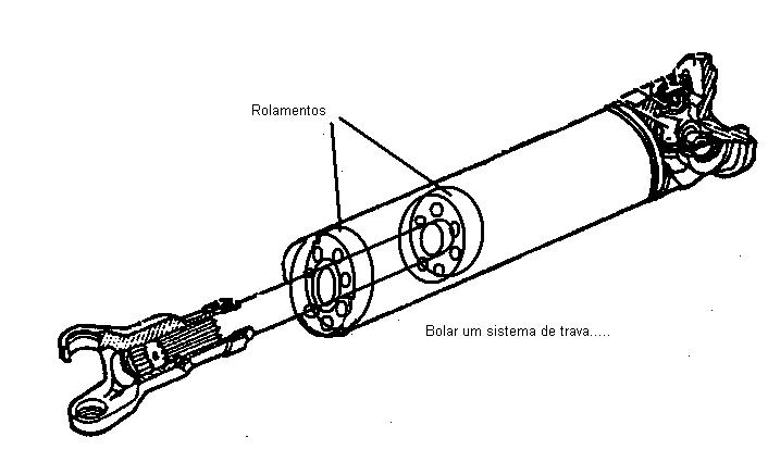

    Viajando na maionese em uma solução tabajara barata fica:
    Com uma bengala de cardã traseiro de outro carro, faria um novo eixo estriado (outra oportunidade de estudar o uso de homocinética), que giraria livre dentro de dois rolamentos internamente no cardã (os rolamentos logicamente teriam encostos e travas tanto no cilindro quanto no eixo). olhando de fora não se notaria muita diferença, a única diferença é que o eixo giraria independente do restante do cardã. Agora teria que estudar uma espécie de trava (talvez um bom parafuso pela lateral fixando a peça seria mais fácil de desparafusar que retirar o cardã......não sou eng. mecanico, e com certeza deve ter solução melhor) Vide desenho anexo:

    Acho que dá pra fazer algo legal partindo daí sim... não existe nada parecido pra copiar?
    Acho que algo parecido com isso http://store.jksmfg.com/merchant2/me...ar_Disconnects
    Ou com 3 parafusos e porcas soldadas "por dentro do cardan" pra não desbalancear tanto...

    Interessante, essa idéia do Rossetto vem ao encontro de umas idéias que eu tive no anos 70, quando eu andava pra cima e prá baixo no Candango DKW (tive 4 deles). Prá quem não conhece, é o Munga alemão, desenvolvido para as forças de ocupação da OTAN nos anos 60.
    Ele tinha tração nas quatro permanente, mas, pasmem, não tinha diferencial central, portanto nada de bloqueio, nem roda livre, etc, só tinha reduzida. Bem, era realmente incomodo fazer manobras, o bicho travava, gastava muita gasolina, ficava duro, direção dura, mas nunca ouvi falar em quebra de diferencial. Acontecia que o diferencial traseiro, que era mais frágil, acabava ficando com muita folga, e a gente arracava o cardã traseiro, andava só com a tração dianteira, que era padrão nos DKW's, não tem cardã dianteiro, o diferencial é integrado ao cambio (como no fusca, só que é dianteiro)
    Como era muito chato ficar tirando e pondo o cardã traseiro (além de ficar sem freio de mão) eu sempre imaginava uma solução desse tipo, com rolamentos e uma trava, mas nunca tive a oportunidade de ir em frente.
    abraços
    Astor

    Essa idéia de trava é que eu estava pensando, com rosca na ponta ou outra forma de fixação para o pino ou parafuso não sair...
    E pensei também em algo mais complexo como a trava do bloqueio na caixa de transferência....já pensou? não seria necessário nem sair do carro para engatar ou desengatar o cardã....mas seria um projeto bemmm complicado, não compensa.
    Mas será que não têm outras idéias simples de "travas" já usadas nos sistemas mecânicos automotivos ou industriais?
