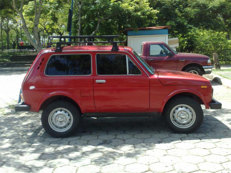

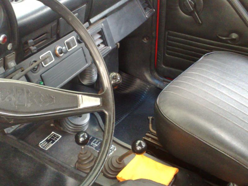

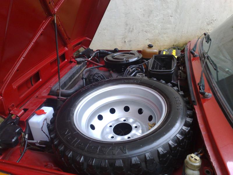

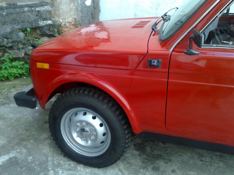

    5 Anexo(s)
    Fotos do niva com ar original e tudo +
    E um começo, existe outras fotos melhores ... Sem falsa modestia kkkkkkkkkkkk carro de mecanico !!! E assim ... Abs a todos perguntas são bem vindas ok prazer estar aqui, ja fui muito bem recebido !!!!! Obrigadoooo !!!!Anexo 265610
