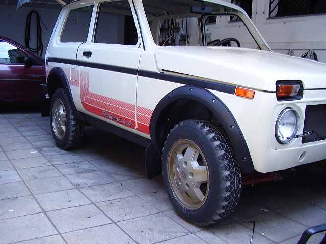

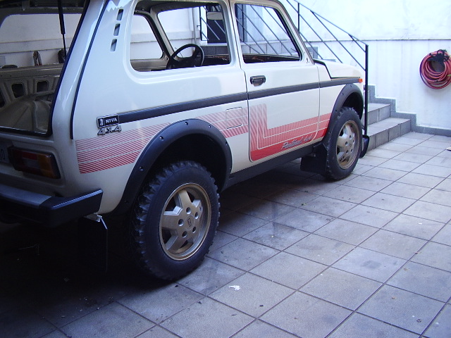

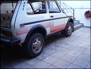

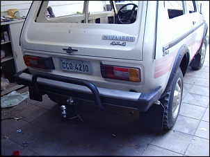

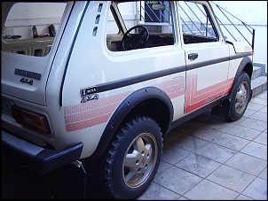

    Continuando
    Apos mais dois dias de trabalho foram colocadas mais algumas das parafernalhas
    Miniaturas de Anexos Miniaturas de Anexos Niva Sem Nome-p2130013.jpg   Niva Sem Nome-p2130016.jpg   Niva Sem Nome-p2130017.jpg   Niva Sem Nome-p2130012.jpg
    [ ] s
    Peter
