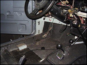

    Thiago,tambem não gosto da fiação aparecendo(mesmo que esteja embaixo do tapete) ou sendo pisoteada,por isso embuti aqueles fios que vem do painel para a parte traseira na caixa de ar esquerda.Na caixa direita puxei um cunduite de perto da bateria até aquele espaço vazio no porta mala,onde fiz uma central de relais para farois de milha,luz de freio e seta adicional no bagageiro(primeira vez que to contando,guarda segredo).Anexo algumas fotos.
    Mais informações esteja a vontade.

    Vale ressaltar que os fios das lanterns traseiras tambem estão embutidos,aqueles que aparecem ,quando tira o revestimento abaixo da tampa traseira.
