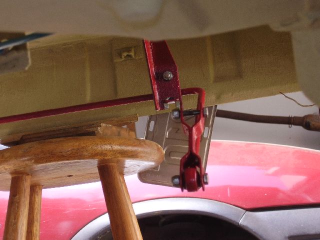

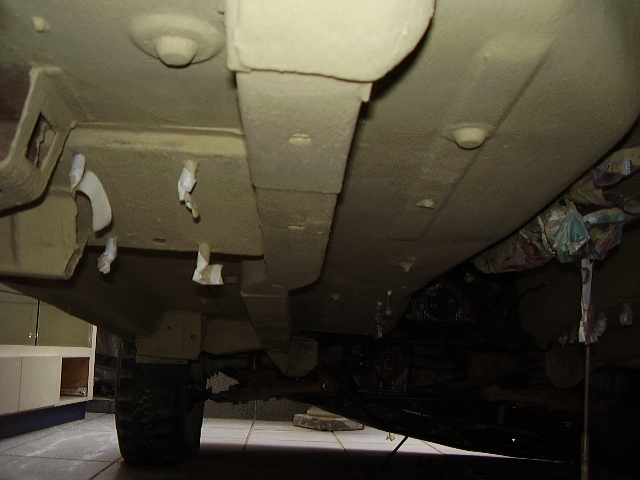

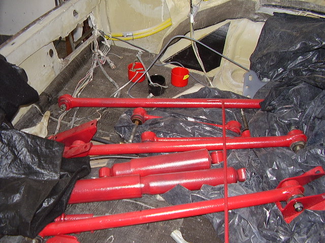

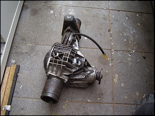

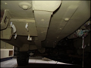

    Ai vão algumas imagens da reforma em andamento no meu Niva 91.
    Vale ressaltar que estou fazendo em casa com a ajuda de um macaquinho hidraulico e sozinho.
    -Inferior com massa anti-ruido
    -Colocação de manta betuminosa com aluminio no tunel do cambio
    -peças da suspensão traseira
    -acoplamento homocinetico do Jossano
    -caixa de transferencia

    Muito bom, devagar e sempre chegaremos lá.
    Thumbs up
    Gostei da pintura das caixas ! Ficou bom !
    E tb da manta no tunel, vc colou da maneira correta, por baixo do carro ! Vi muito ao contrario, ai não vira

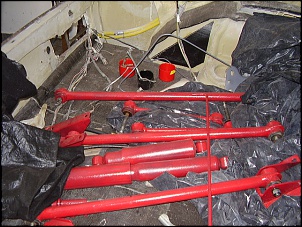

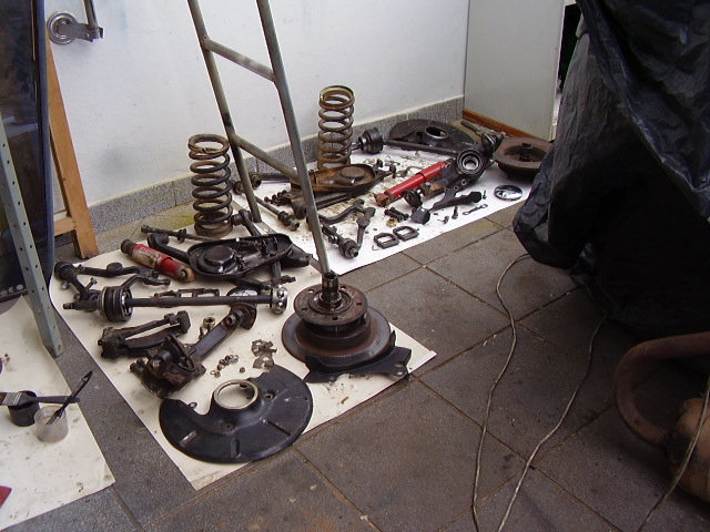

    Mais imagens.
    Vale ressaltar que tirei todas as peças e agregados levantado o carro uns 20 cm do chão."Eu caibo por baixo tranquilo porque sou magrinho e alto."
    -cambio
    -cardãs
    -caixa de transferencia,cambio ,eixo traseiro montados,trocada a embreagem que estava guardada a mais de um ano.
    -suspensão dianteira e eixo desmontado.Retirado o carter do motor.
    Cava ainda bem que não achei nenhuma peça quebrada mas tinha muito cheiro de gasolina,Porque sera?Nuito tempo parado?
    -Peças do eixo dianteiro e suspensão.

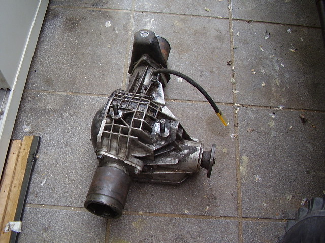

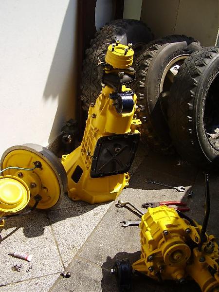

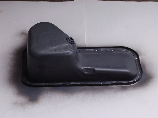

    Mais algumas imagens
    Vale mencionar que a mulher não me aguenta mais, vendo mexer no carro.
    O chão tambem ja esta pintado e devidamente engraxado
    -diferencial dianteiro ainda cru
    -varal para secagem de peças
    -carter ainda cru
    e assim vai indo.
    Não tirei ainda o motor pois não tenho a bendita girafa....

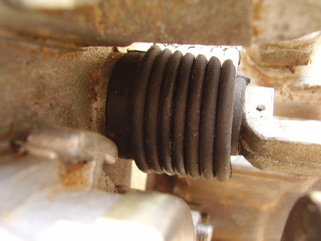

    Coifas da caixa de transferencia novas.Do trambulador do Fiat 147.As duas pontas tem diametros diferentes ,encaixou como uma luva
