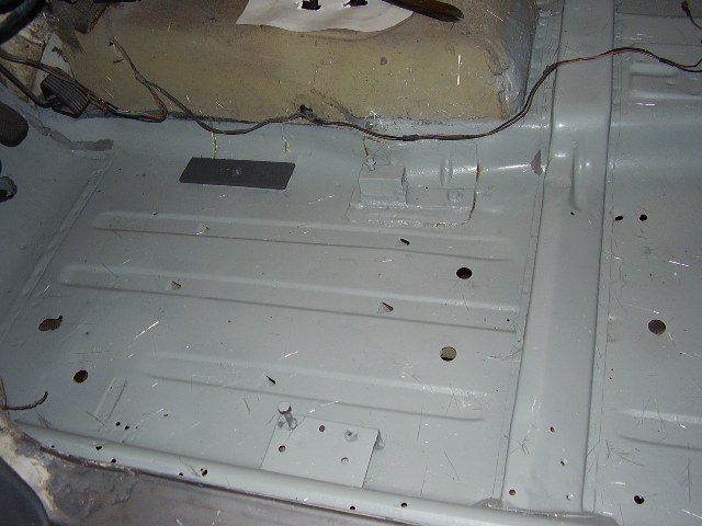

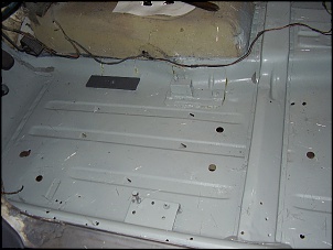

    Assoalho

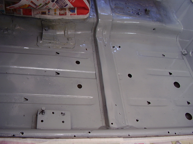

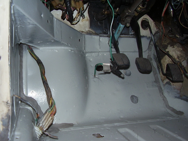

    Mais algumas fotos .Agora do assoalho ja lixado,feroxado e pintado com um spray da Colorgin,que segundo o faricante é anti-ferrugem,primer e esmalte.Vamos ver se funciona.
    Nas fotos 3 e 4 da para ver o reforço para fixação do cambio.

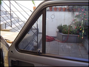

    Conforme prometido em outro topico,ai vão as fotos da adaptação das canaletas do Gol e pestanas do Fiat.
    Falta ainda a canaleta do quebra vento,mas senão me falha a memoria é do Fusca.

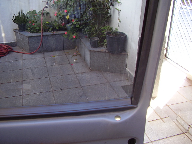

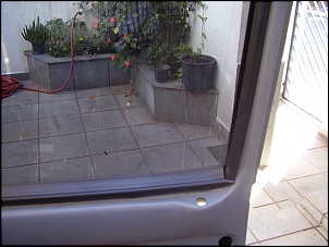

    Mais fotos.
    A ultima foto mostra a canaleta do Gol e o que foi cortado (inutilizado)

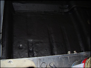

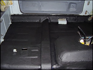

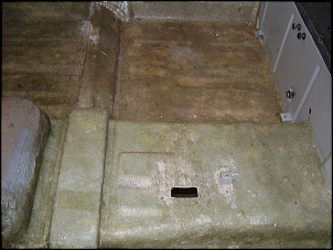

  • #54

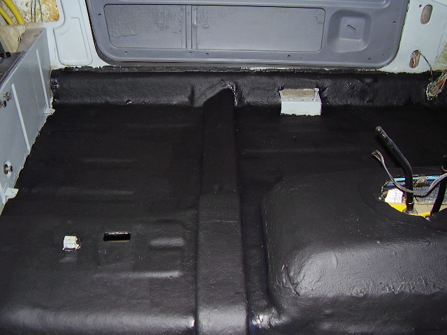

    Continuando com o meu assoalho.
    Aplicação de fibra de vidro e em seguida massa batida de pedra.
    Os resultados so serão conhecidos daqui a algum tempo.

    peter...onde conseguiu essas canaletas da porta?? é so trocar?? vc mesmo fez isso?

    Veja nos post #52 e #53.
    Além disto precisa da canaleta para a coluna do quebra-vento,para a qual usei a da Kombi Clipper.
    Volto a dizer(escrever) que não é plug&play,precisa fazer alguns recortes e muita paciencia.
    Aproveito para agradecer os elogios anteriormente emitidos.

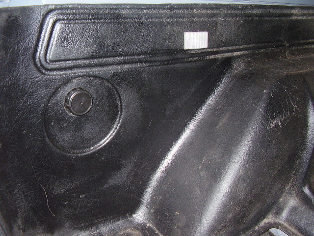

  • #60
    Estou retomando o trabalho no meu Niva que esta parado ha uns dois anos,talvez até o meio do mes ela vai para a pintura.
    Mas estive fazendo algumas coisa que achei necessario e entre elas o acerto dos meus esguichos e lavadores.
    Como o meu so veio com o reservatorio do lado esquerdo(simples,mas com a bomba em pessimo estado),ou seja ,lavador do parabrisas, e o duplo é dificil de conseguir e não acho funcional a mangueira vim da frente,passando por diversos labirintos para chegar a tampa traseira estando sujeita a dobras amassos(ui) e entupimentos,decidi:
    -colocar os reservatorios universais
    -coloquei tres
    -lado esquerdo do motorista para o parabrisa
    -lado direito, no suporte do duplo antigo para os farois
    -e no espaço vazio na lateral traseira esquerda, o da tampa traseira
    Muito melhor passar um fio doque uma mangueira.O traseiro é cionado por um rele acionado pelo botão original.
    Fotos assim que disponiveis
    Miniaturas de Anexos Miniaturas de Anexos Niva Sem Nome-p1010030.jpg   Niva Sem Nome-p1010025.jpg   Niva Sem Nome-p1010031.jpg   Niva Sem Nome-p1010032.jpg
    [ ] s
