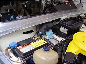

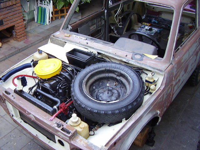

    Aplicando ideias
    --Tampa para a bateria e motor do limpador
    --Caixa de feramentas no estepe(tirada do site argentino)
    Miniaturas de Anexos Miniaturas de Anexos Niva Sem Nome-p1130001a.jpg   Niva Sem Nome-p1130002.jpg   Niva Sem Nome-pc310036.jpg   Niva Sem Nome-pc310032.jpg   Niva Sem Nome-pc310031.jpg

    Peter, essa tampa no estepe é uma caixa de ferramentas Ou simplesmente utiliza-se o espaço do estepe para guardar ferramentas e coloca-se essa "tampa" por cima
    Pergunto pq já vi uma caixa de ferramentas redonda, feita justamente pra encaixar no estepe...
    PS; Vê se tira o escorpião do bolso e termina logo essa reforma pô!!
    Tem uma casca em fibra,onde vai preso o parafuso que segura a tampa.
    Ótima solução pra ganhar espaço no porta-malas... mas pela foto, a "caixa de ferramentas" fica presa no estepe pela rosca borboleta... não acho muito prático, já que pra tirar a mesma vc teria que desatarrachar a mesma.
    Pensei em uma caixa redonda que só se encaixasse no estepe, com uma alça tipo maleta e com presilhas nas laterais para fechar a tampa ("inguar qui nem" aquelas antigas formas de pizza pra fogão, manja Ou então tipo marmita mesmo ).
    Assim haveria a opção de retirar a caixa de ferramentas do estepe sem precisar tirar as ferramentas pra desatarrachar a borboleta...
    O que acha Como "confeccionou" a sua
    A propria roda serviu de molde.Coloquei um plastico na roda e coloquei a fibra por cima.
    O que pode ser feito :cortar um pedaço na fibra junto á borboleta e fazer com fibra por cima da borboleta,com um pouco de folga.Assim da para tirar a caixa com a tampa.E depois desatarachar a borboleta e tirar o estepe.
    Tem um problema,o estepe é uma roda de ferro e as minhas rodas que rodam são de liga e nunca experimentei se :
    1°--Se a roda de liga cabe no lugar do estepe
    2°--Se a caixa entra na roda de liga
    [ ] s
    Soldier, esta caixa de ferramentas à qual você se refere não seria aquela que, antigamente, era vendida para instalação dentro do estepe do fusca?

    ...Tem um problema,o estepe é uma roda de ferro e as minhas rodas que rodam são de liga e nunca experimentei se :
    kkkkkkk !!!
    Quanto a caixa caber na roda de liga, rsrsrs!! Sugiro que vc faça a caixa em dois tamanhos, uma pra roda de ferro e outra pra de liga... qdo estiver usando uma, deixa a outra no porta-malas, ora pois!
    Em relação ao 1º ítem, bem, creio que a roda de liga certamente cabe no lugar do estepe, acho que não existe diferença entre o Pantanal e o Niva "básico" neste quesito...

    Citação Postado originalmente por Soldier Ver Post
    kkkkkkk !!!
    Nunca pensei em pneu furado ou amassamento de roda
    Melhor fazer no tamanho menor,assim cabe nas duas.
    A roda até pode caber,o problema é a fixação.A roda de aço tem furos ao longo da circunferencia e a roda de liga não.Acho que vou ter que dar um jeito de fixar com uma cinta ,como é originalmente.
