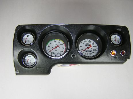

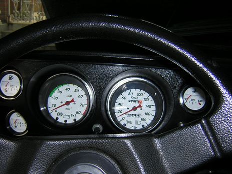

    Ola pessoal
    Finalmente terminei o meu (pelo menos temporariamente).
    Vejam as fotos.
    Não sei ainda como vai ficar a noite.Espero que fique bom.
    Aproveitei o espaço na impressão e fiz o adesivo para o botão do dimer,no qual tinham-se apagado os tracinhos brancos.(vide foto)
    Tive um contratempo,pois o ponteiro do contagiros ja estava colado no eixinhooooooooo, com um pedaço(talvez uns 3mm) do eixo no furo do cubinho e sem poder tira-lo.So percebi isto quando chegou a hora de montar tudo.
    Consegui depois de muitas noites mal dormidos, resolver o contra-tempo, utilizando a ponta de uma lapiseira nr.05 ( não é certeza),onde corre o grafite, que encachou direitinho no eixo.

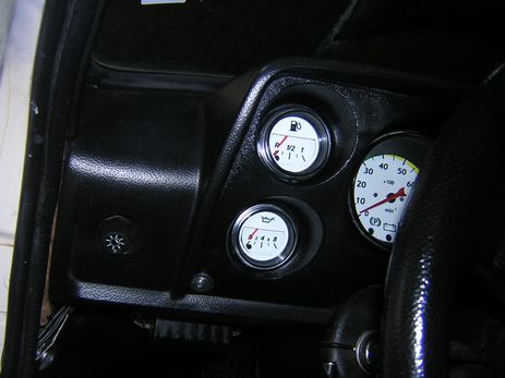

    Fiz uma pequena modificação no painel do meu Niva. Como abri o painel para verificar a luz do alternador eu troquei as posições entre o marcador de combustível e o manômetro de óleo. O porque da alteração, acho mais importante monitorar diretamente a pressão do óleo do que o combustível, já que este eu controlo de forma indireta pelo hodômetro parcial.

    Christian
    Voce poderia detalhar esta modificação?ou inclusão?

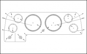

    Por falar em painel, segue desenho do que eu fiz, ainda um protótipo em aço galvanizado, mas bastante funcional. E ainda coube mais um instrumento:
    A quem for fazer, seguem informações importantes:
    1 - As cotas do canto superior direito estão erradas; tirei as medidas pelo lado esquerdo e achei que fossem simétricas e, então: sifu. Não são, o direito tem de ser um pouco maior (quase 5 mm!). Corte a peça maior e desbaste até o encaixe perfeito.
    2 - Fiz furos de 3,5 mm no perímetro da peça, e nas mesmas posições furos com rosca M3 no painel do carro. Úsei parafusos Allen (12 ao todo) para fixação. Agora o painel realmente ficou preso!!!
    3 - Utilize chapa de no mínimo 2,5 mm. Recomendo alumínio, é mais fácil de trabalhar, e dá ótimo acabamento se anodizada. E não enferruja!! A peça bruta vai sair uns $30,00. Quem for ao DAG vai ver a caca que ficou a peça em aço galvanizado (mais por incompetência e falta de tempo minha do que pelo material, mas sempre gostei mais do alumínio para pequenos trabalhos...).
