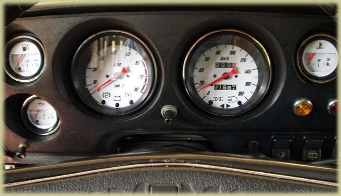

    OBS. Eu mesmo fiz os desenhos com fundo branco de meus relógios. Ficaram muito bonitos. Fiz no Corel. Se algum camarada quiser, posso mandar no formato de JPG. Ai sugiro que mande imprimir em papel adesivo para laser colorida. Vai ficar show!

    Ai Vai O Arquivo Em Formato Cdr (corel)
    atendendo a pedidos, ai vai o arquivo. Tentei anexar a fonte que usei nos numeros. havendo duvidas, me avisem. Será preciso usar as chapinhas metalicas dos reloginhos originais para fazer o recorte.
    Galera, fazer isto é um exercício para nossa mente. Eu tive muita paciência e o resultado saiu parecido (até melhor) do que a foto em anexo. Anexei o arquivo zipado (está em formato Corel para que se houver interesse, vcs mudem as cores para dar mais personalização). Sugiro que faça uma impressão em papel comum antes de mandar imprimir numa laser colorida (de preferência em papel adesivo).

    ai galera, vou mandar em formato jpg. Minha preocupação é que saia no mesmo tamanho. Uma vez tentei imprimir em JPG e não saiu no mesmo tamanho que os originais. Vale a pena fazer uma comparação medindo o original (plaquinha metalica) com a impressão.
    André

    eu nao sei se estou enganado mas me parece que neste modelo, assim como no modelo do site argentino, existe um erro... o problema é que onde está marcado 15km/h é na verdade o ZERO km/h porque alí tem um limitador para o ponteiro, bem onde marca o 15 km/h, veja a figura acima tablerod.jpg ... eu fiz essa modificação no meu Niva tbm, peguei o modelo do site argentino, ficou show mas hoje eu convivo com essa "diferença", fizemos um raid uns dois meses atrás e eu tive que conviver com isso durante toda a prova, em radares tbm tenho que "compensar" essa diferença... diz aí André, é isso mesmo ou eu estou realmente enganado?
    Ah parabéns pela arte ficou muito melhor que o dos hermanos hehehe
    PS: Galera, muito cuidado com os ponteiros na hora de fazer as modificações, são muito frágeis e podem se quebrar durante o serviço
    Outra coisa: a iluminação pode ser feita com luz azul (ou luz negra) porque com o fundo branco o contraste vai ficar muito bom, aí seria legal pintar os ponteiros com alguma cor fosforescente tbm...
