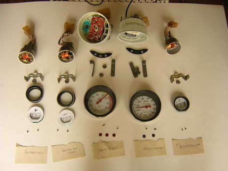

    Colegas
    Vejam o inicio do nosso passatempo !!!!

    A chapa de aluminio pode ser cortada com uma tesoura.Ja cortei e vai ficar otimo.So tomem cuidado para não cortar muito embaixo pois tem os furos para as luzes de aviso.
    Estou indo para imprimir a folha .O que esta na foto ainda é "rascunho".Experimentei com lampadas de 4w e esquenta um pouco.
