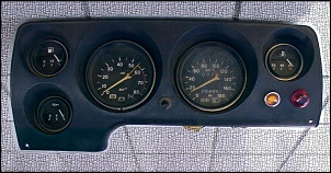

    eu nao sei se estou enganado mas me parece que neste modelo, assim como no modelo do site argentino, existe um erro... o problema é que onde está marcado 15km/h é na verdade o ZERO km/h porque alí tem um limitador para o ponteiro, bem onde marca o 15 km/h, veja a figura acima tablerod.jpg ...
    Luciano Vaz
    Cara acho que os desenhos estão certos .... veja a foto do painel original que eu peguei do site natal4x4....
    vou mandar fazer os meus !

    Também acho que o desenho do Rogerio está certo ,desde que na hora de montar o adesivo, o 10 coincida com o limitador como no original.
    Sugestão egar uma cópia em papel e fazer a verificação com o instrumento aberto,antes da impressão definitiva para não ter dúvidas.

    O desenho realmente está certo, pois o fundo de escala mínimo do velocímetro do Niva é de 10 km/h. É só aferir...

    1.1) Rogério, de novo: Para tirar os ponteiros grandes, use uma chavinha de fenda pequena e vai aos pouquinhos alavancando que ele solta. (é um exercício budista, amigo! )
    2) Luciano, meu brother. O lance da marcação também me deu confusão no inicio, mas fui fiel aos marcadores originais. Conferi minha velocidade, pedindo para um amigo andar lado-a-lado comigo numa retona aos 80km/h. Bateu legal os 80 nos meus ponteiros.

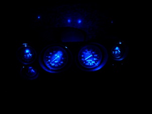

    OBS. Luciano e galera, minha iluminação original realçou muito mais depois dos fundos brancos. mas mesmo assim tô cismado em fazer uma iluminação alternativa (sem preder a opção das originais) à base de micro-leds. Tem uma boa opção no site do Natal (estou anexando uma foto do site dele).

    Agora, no site da Donatti tem uns ledzinhos bem maneiros para colocar ali.... outra opção é colocar uma luzinha azul mesmo, são identicas às originais só mudam a cor, tem verde tbm...
