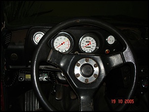

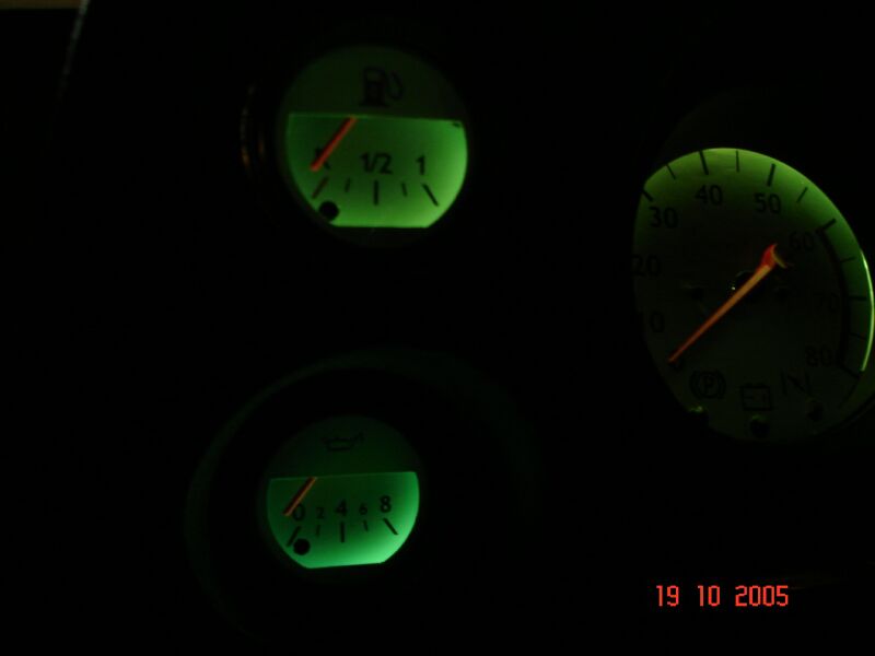

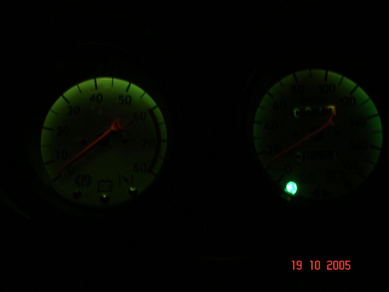

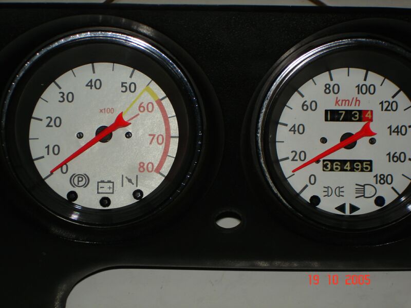

    acabei de montar o painel, seguem as fotos....
    vejam que para os relogios pequenos a iluminação é o bastante, mas para os grandes deixa um pouco a desejar.... mas ja melhorou bastante em relação ao original !
    durante o dia, sem a iluminação do painel fica muito bom mesmo !!
    vejam pelas fotos (só nao reparem o painel e volante ... hehehe )

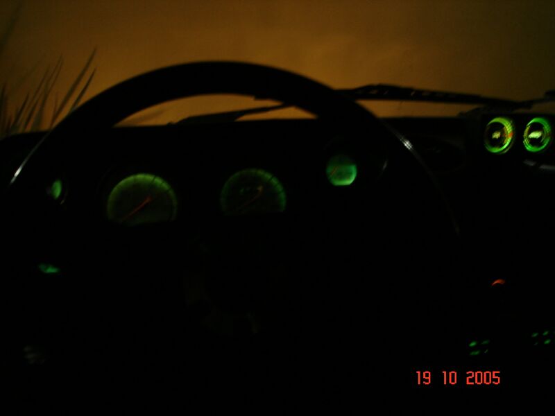

    mais fotos

    Parabens Rogerio!
    vc conseguiu cara - ficou muito legal!
    Eu quando estava mexendo no odometro principal, aproveitei para zera-lo (para tirar onda que o Niva tava "zero Km" na minha mão.
    Depois de pronto, os numeros ficaram tortos. O seu ficou legal!

    as fotos não mostram como realmente ficaram à noite (acho que não soube fotografar a noite )
    pessoalmente a iluminação é bem melhor do que está nas fotos
    o melhor mesmo é de dia ... ficaram muito bonitos !

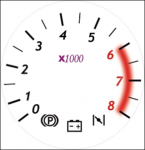

    Mais um presente para a galera....
    Eu estava querendo fazer um teste com leds. Mas minha mulher falou que iria ficar "baiano demais" (com todo respeito aos irmãos Niveiros da Bahia - essa é só uma expressão popular politicamente-incorreta, anti-ecológica e até preconceituosa). Mas pode ser que fique bom. O Natal fez isso (vide foto neste tópico).
    Vi que existe também um tal de Neon Flexivel (custa umas L$60, o metro linear) - mas não quero fazer do Niva uma boate. Daria tranquilo para usar o neon flexivel de forma que contornasse o espaço onde atualmente leva aquele disco de acrilico.
    OBS. Peter, lembra da sua observação que eu tinha feito os numeros do RPM em Pé e os do velocimetro Inclinados ? É porque na verdade eu tinha feito um desenho inicial (alternativo) para o RPM, e nele os numeros estavam inclinados. Neste desenho eu coloquei os numeros do RPM no formato 10, 20 30 (e com a expressão X100). O desenho alternativo era com os numeros no formato: 1, 2, 3... (com a expressão X1000). A confusão foi na hora de mandar imprimir, e o pessoal da loja só imprimiu o segundo modelo. Ai eu deixei quieto pois achei que o modelo que copiava mais o antigo, daria mais um ar de originalidade.
    Mas já que a galera gostou dos meus desenhos, vou postar a foto deste RPM alternativo. Se alguem se interessar posso mandar zipado no Corel tambem.
    André.
