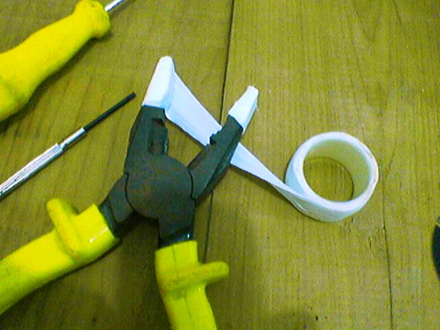

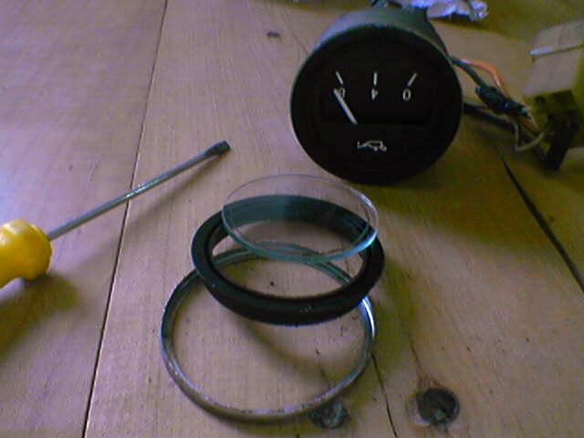

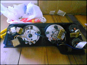

    Fiz o trabalho de desmontagem com toda paciência, amor e carinho, até protegi o alicate com fita "veda-rosca" pra não machucar os ponteiros/mostradores e tal (vide fotos), mas no "último instrumento" (Conta-giros), aconteceu o inesperado: O PONTEIRO QUEBROU! Na verdade, não o "ponteiro propriamente dito", mas aquela "agulhinha" que
    o fixa: Quebrou rente ao ponteiro, ficando um pedaço no Conta-giros (que eu nem tentei mais tirar) e outro pedaço preso no encaixe do ponteiro (Não dá pra tirar).
    E agora? Se eu (conseguir) retirar o resto da "agulhinha" que ficou no Conta-giros, acho que posso substituí-la (Talvez por uma ponta metálica de "lapiseira 0,5",
    como já foi falado aqui), mas e o ponteiro?
    Como é que eu vou tirar aquela M**** de lá? Será que vende só o ponteiro avulso, usado...
    Alguém que já tenha precisado desmontar o painel passou por isso?
    Alguém pode me dar "uma luz", idéia, sugestão, ou alguma outra coisa que não seja "esporro"?
    Conto com vocês, CAmaRAdas

    Luciano,
    Que alicatão hein!!!, acho que vc vai ter que arranjar outro completo, aproveita e zera o odômetro pro motor novo.
    Não entendi mto bem o que aconteceu pq nunca desmontei os relógios a esse ponto. Mas pelo que entendi, acho que é tudo "leve" ali no ponteiro, talvez uma araldite ou durepox resolva... ou então tu vai ter que partir pruma solução mais jeitosa (<- que palavra mais gay )...
    Aproveita e recalibra o velocímetro caso tu use pneus diferentes dos originais...
    Aqui vai uma sugestão.
    Não foi feito em niva, mas foi feito em velo de outros carros. Se o pino central quebrou rente a haste do ponteiro, você não consegue retirar porque não sobrou nenhuma pontinha pra fora certo? Se for isso aqui vai:
    Você vai ter de pegar um pontinha de metal bem fina. Pode até ser um arame daqueles bem rígidos e fino. Vai esquentá-lo e perfurar o lado de cima do ponteiro no sentido de encontrar a haste. Depois disso é só você empurrá-la pra fora. vai ficar um buraquinho no ponteiro, que você vai reparar com massa rápida (repare que é bem pouco e vc pode usar o mesmo ferrinho que perfurou para colocar a massa já que é bem pouquinho). Vai esperar secar, lixar com muito, muito cuidado e pintar com spray. Boa sorte.
